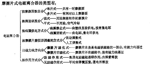

首先建议向原设备生产厂家寻求帮助,一般机床制造厂家的资料保存工作做的都是可以的,应该能够提供这样的帮助。自己解决也是有可能的,电磁离合器一般分类如下:
7 W$ x* y8 d$ k" c! r  A 截图00.jpg ( \7 ^7 ]* j: A. }3 y  S( n. K
' a' }  M+ `) F5 C. {& E' R' I请按照分类与现有产品相比对,选择相近的即可,个人感觉MYI-90、MYI-50似乎不是电磁离合器的型号,应该是电磁离合器上的一个部件的型号。
