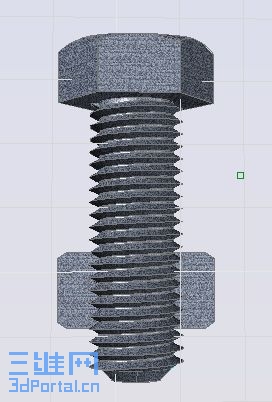

[分享] 本人的新作,螺丝螺母

发表于 2006-12-26 09:49:07 | 显示全部楼层 来自: 中国北京
画得不错,但螺纹不能到根部吧.是不是不符合实际
 楼主| 发表于 2006-12-26 10:26:19 | 显示全部楼层 来自: LAN
没考虑实际,是应该留个退刀槽
发表于 2006-12-26 21:32:19 | 显示全部楼层 来自: 中国广东
这图看起来那螺纹的首尾和中部都是一样大的,,没有逐渐减小.
 楼主| 发表于 2006-12-30 10:12:46 | 显示全部楼层 来自: LAN
试了一下,锥管缧纹还真的挺难画
( _% o+ q" J& Q有高手指点一下没有

发表于 2006-12-30 21:24:21 | 显示全部楼层 来自: 中国台湾
感觉这没有对螺母部分另外画螺纹, 好像是螺丝直接放在螺母上

 楼主| 发表于 2007-1-7 22:03:11 | 显示全部楼层 来自: 中国浙江宁波
2007里很简单啊
$ s9 h8 Z. z/ {0 d8 g8 t/ @( l螺纹加扫掠
+ B8 S9 N2 J( p2 F$ N! _/ P5 h( r/ @ $ p- j! g2 r1 X; U. m7 y# V  n
重发一个2004版的

发表于 2007-1-7 22:33:55 | 显示全部楼层 来自: 中国云南昆明
画得不错,贴图材质用得不好,螺母也没有配合好。
发表于 2007-1-17 13:53:23 | 显示全部楼层 来自: 中国广东佛山
你画错了吧,螺栓的螺纹是不能到根部的,还有你的螺母也没有画,只是画了个圆在将螺栓放下去遮掩住了就算,这样不行....

发表于 2007-1-22 21:25:20 | 显示全部楼层 来自: 中国天津
不错 还是全螺纹的的 首尾画的不好
