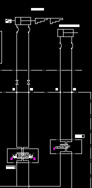

发表于 2013-12-1 10:51:15 | 显示全部楼层 来自: 中国天津
hongsongwang 发表于 2013-10-25 20:10 static/image/common/back.gif4 t; I4 w1 l/ V/ {* q
非常感谢5楼的分享!小弟我也在找这方面的资料
6 A/ s5 b" T; P, ]: |( ?% k) Q4 ^这个是我在以前的企业用过的. D6 H4 T- Y* E8 n% T6 D4 n4 O
两个缸在一起,不过油路不一样。一重设计的,不知道哪家的产品
' Z2 O, F" j. e8 j( [) `% _+ U" O( R! _感觉也挺好用的,没有发现过什么事情
7 t& c6 a9 O1 C/ N6 Q" k
液压缸的外形跟二楼差不多,两个缸
液压缸的外形跟二楼差不多,两个缸
