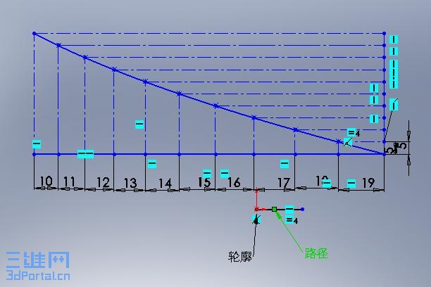

我以为我懂了的,结果这个扫描轮廓选的上,路径又选不上了,我添加了穿透了,为什么啊,哪里出问题了,我晕

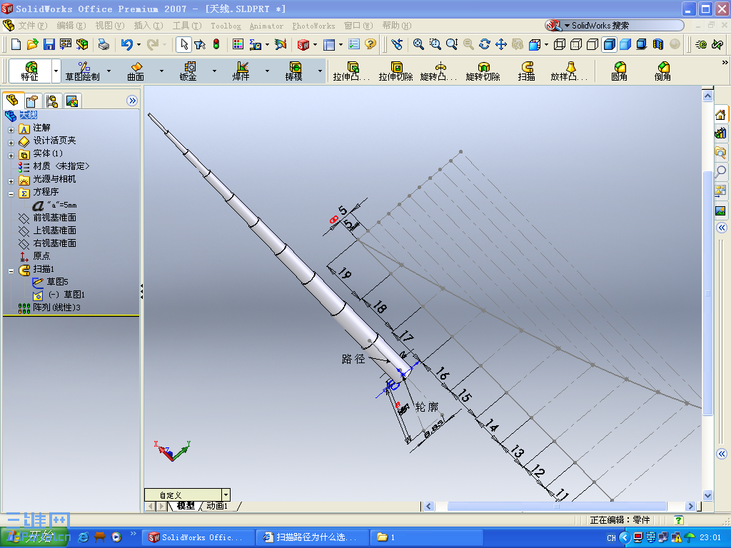

楼主你想画的可能是这个图吧,你现在的图的问题 是轮廓线没有穿透点(所以不能扫描)另外在线型阵列前一定要数据连接!

& R4 C9 `7 @$ ]) _& E2 B3 F7 R6 W楼上的解释比较好,这个关键是数据的联结.
