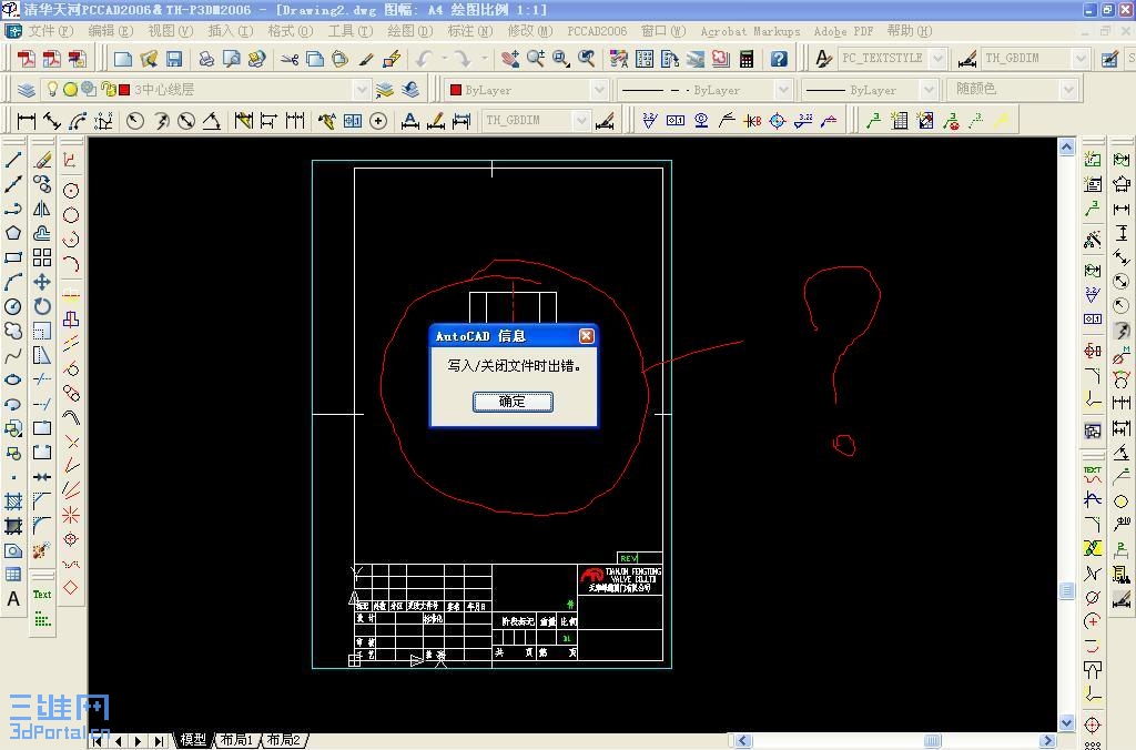

,当保存时有如下提示,导致文件无法保存或另存?请教怎么解决?% Z( Y' W9 R  l! q: a6 T9 r1 N
另外我打开文件时要等待几乎3分钟才可以,以前没有这样的问题,哪位高手知道怎么回事

图片不是很清楚,看不明白,
: ^) N3 w* d! o1 A- |0 k4 z打开太慢你可以试试只关文件,不关程序,速度可能会快一点.第一次打开慢还是可以忍受的.
  \- _4 z' ]7 s- C6 \9 f" }- V不然你就维护一下你的电脑吧.哈哈.

该文件是楼主新建的还是拿别人的图改的,要是自己新建的,有可能是病毒或其它原因。要是拿别人的图,先检查文件属性是不是只读,也有可能是加密过的。

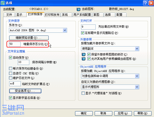

将增量百分比减小点试试+ p- v2 e; E" D; [

[ 本帖最后由 sh_mrhg 于 2006-12-27 14:36 编辑 ]

哈哈,有可能是楼主用的CAD软件不太稳定,绘图时容易出错,如会出现致命错误等字样!建议楼主换下CAD版本试试!
发表于 2006-12-28 21:13:03 | 显示全部楼层 来自: 中国广东广州
试一下将图纸另存为"dxf"格式.
发表于 2006-12-29 11:13:38 | 显示全部楼层 来自: 中国广东广州
5楼大哥的方法管用,试试吧.
