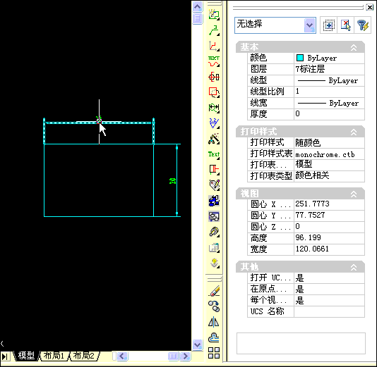

这样:, f  G5 s  u9 i; u" o! X
我给出2种相对比较方便的方法!
* o; w# Q* q) O% y$ N5 U( Q9 }0 i+ I# |8 e
# P- R9 @1 j! e2 o0 u7 K2 E5 ~0 f$ N, c/ ]$ K
% w. O; c. j: z& C' B0 L
注意的是:偏差的下偏差默认的是负值!
# h. M5 A7 l$ B, g9 Y! q. M" X
' t3 i, B, Z# y$ U* {/ @# D& F- W. Z; n+ s; x% Y
[ 本帖最后由 ★新手★ 于 2006-12-26 23:32 编辑 ]

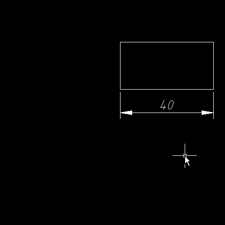

我一般是这样处理的:
发表于 2006-12-27 13:12:36 | 显示全部楼层 来自: 中国浙江台州
在编辑尺寸时,直接在基本尺寸后面输入 如+0.03^-0.02,然后选中+0.03^-0.02,点a/b,5 G* i' L% I7 Z7 H
系统会自动叠加,若想主0位对齐,可加空格
8 V& s" K( o3 a! o注意,^与空格必须是在英文状态下的,否则会出错!
