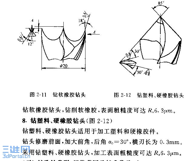

在车床上钻有机玻璃,切屑不好排出,而且切削热让有机玻璃屑溶化,让屑在钻头的排屑槽熔成一条,切削更困难
+ J& S" }  |/ i8 H , h. w" B2 o5 f
请问有什么好的有机玻璃孔加工方法?

钻有机玻璃时同钻金属时的钻头角度不同

是的,要求同心,一次装夹成型
$ e* R6 n" [3 s. W- q) U' B请问钻钻有机玻璃钻头角度为多少为宜?

参考一下,《钳工操作技能手册》里的内容。

钻时只要注意冷却,钻好后最好进行70-80°,4小时去应力

有机玻璃上与其说是钻孔不如形象点说是切割,我记得我们以前实习的时候师傅就用锯条磨成倒钩状直接用手去划割,效果还相当不错,速度还快,4楼的钻头形状其实就是在切割,并非钻削.

加工时将有机玻璃放入水中
