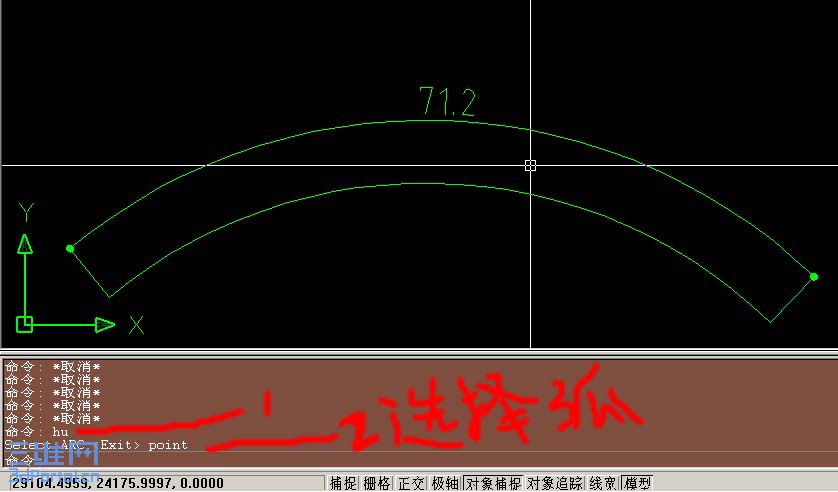

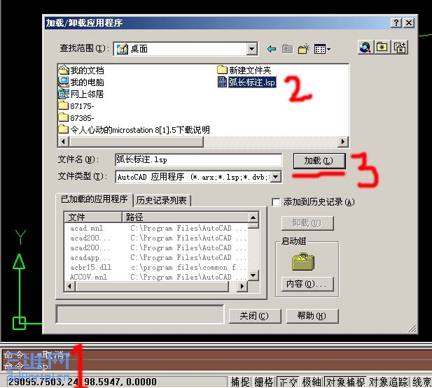

标注弧长,
. q2 r, ?8 H6 u首先,下载附件,3 ?' @- w* u& f% f  |
2,打开CAD,命令AP,加载程序,选择你下载的附件
- s5 h- j. P: U0 v$ }. k: x; a3,标注弧长的命令是HU4 Z: h) t+ P9 Q* b% d' P7 y3 ?
