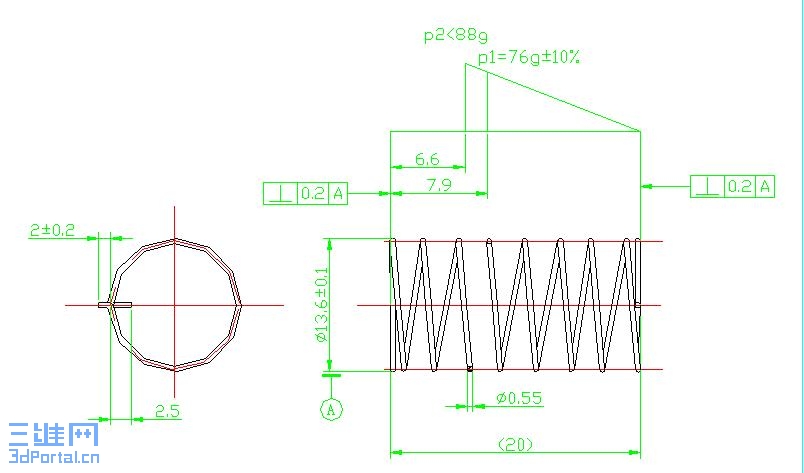

现在我们公司有个产品的弹簧被我们供应商做出来后,长度不够(本来20 ,做到17 ),线径也不够差0.05(要求Φ0.55)
% h8 ?+ X* h$ r/ n& W
6 @7 y7 G- ]5 F3 _' b: H# v. O但是弹力是合格的  ,我想问问   到底弹簧的那些参数是非常重要的% N, w: v5 [& m0 I. x
3 w$ D0 T' ?9 _7 y这批弹簧我们收不收?
3 w8 Q! N# t6 A
: F3 U+ e6 j4 Q下面是弹簧的设计文件,请大家看看合不合理
8 v, O+ |* F$ j! D% K# S" \/ k, Y
8 Q% @- b" Z& h2 v- j6 }4 h- \还有那位兄弟有弹簧最新的国家标准  能不能共享  谢谢5 _! x( m" k) \5 z9 R
: b- y0 _- `+ r' O: Y( b, f% @9 k
. N! l. n3 W1 b4 ^2 ?1 _* C; g
补上技术要求:
3 F/ D9 e/ Y# q  k9 ~! L1.有效圈数: n=8
7 N8 Z$ n  ^; i  `0 V* m, O7 r2.总 圈 数: n=10
# M- A5 w$ @2 J: K7 ^% ?. u: A3.两端并圈数1圈
) i9 q, h3 q) A4 z* A4.允许调整节距来保证力性指标1 I( d( H- Z1 q3 }0 l1 ?
5.制件工作寿命50万次以上
" x$ L. E- t7 W

不知道你说的弹力合格应该怎么理解。假如设计上要压缩2mm,要求力是10N,现在初始高度就短了3mm,能达到要求吗?当然符合了图纸上的规定的压力要求,可以请设计师考虑一下代用。' i9 }% M* Y* K8 [( y& o# b

我认为可以不收,线径一般都是选取标准丝材,楼主可以根据相关的丝质检查偏差是否在允许的范围内,但是长度上的偏差确实太大啦。. U% T+ D$ M) j: U5 o7 T
弹簧的自由高度的公差一般比线性尺寸的未注公差值大。根据弹簧的精度不同,公差也不同,如果为1级公差为+-0。7,2级为+-1。2,3级为+-1。8。楼主在技术要求中应写明具体的工作圈数和
发表于 2006-12-28 01:16:59 | 显示全部楼层 来自: 中国上海
哪些参数重要那要看弹簧的工作场合,一般的技术要求需要标明弹簧的自由高,有效圈数,总圈数,旋向,端部类型,展开长度,热处理要求等;对于弹簧力及尺寸精度等级根据使用要求都可从标准手册上查得。弹簧的合格与否,如果图纸给出了明确要求,就按图纸要求检验;如果图纸没能给出明确要求,只要满足使用要求就可以了。

你可以测试一下力.如果受力没问题,也就是根据你的要求,如压下1MM要求10N,能满足你的要求,高度又能用,那这弹簧就能用,能满足你的使用要求.
