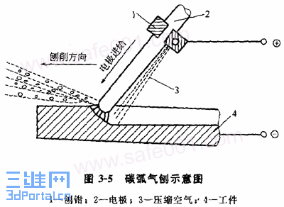

碳弧气刨的原理:
7 B  Z* Y, l- O% P& ~' ]4 O0 C碳弧气刨就是利用电弧的高温将焊件金属加热到熔化状态,在液体金属凝固之前用压缩空气流很快把液体金属吹走,就会在焊件表面留下沟槽,从而达到气刨的目的。

  一、碳弧气刨与切割原理
: n4 w5 Y, Q2 w+ U + o% R+ ?5 R/ _+ F7 m. t$ c6 L
碳弧气刨及切割是利用碳棒与工件之间产生的电弧,将金属局部加热到熔融状态,同时用压缩空气的气流把熔融金属吹掉,从而达到对金属进行刨削或切割的一种工艺方法,如图3-5所示。
2 [$ R4 h4 i$ D3 Z! o 0 U$ w# V- _! T; C
4 X( _9 ?; j  p4 @& h  在碳弧气刨中,压缩空气的主要作用是把碳极电弧高温加热而熔化的母材金属吹掉,同时还可以对碳棒起冷却作用,减少碳棒的损耗。但压缩空气的流量过大时,将会使被熔化的金属温度降低,而不利于“刨削”或影响电弧的稳定燃烧。

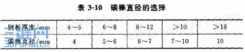

  碳弧气刨的工艺参数有电源极性、碳棒直径、气刨电流、气刨速度和压缩空气压力等。
/ `( j* R# ]9 n  j9 S2 p  (1)电源极性。碳弧气刨碳钢和合金钢时,采用直流反接。气刨时,电弧稳定,刨削速度均匀,电弧发出连续的刷刷声,刨槽两侧宽窄一致,表面光滑照亮。若极性接错,则电弧发生抖动,并发出断续的嘟嘟声,刨槽两侧呈现与电弧抖动声相对应的圆弧状,此时应将极性倒过来。
6 m# \7 E9 ]+ O9 z; U(2)气刨电流与碳棒直径。气刨电流和碳棒直径成正比,一般可参照下面经验选择电流。
& F& E4 p" D$ D( I7 o          I=(30~50)d" a1 I% S0 w9 C* m2 N( P, S. |$ p
式中  I——电流,A) W5 Y; C7 v* E! N4 H, J
    d——碳棒直径,mm
/ b" s  R% C* y3 q  对于一定直径的碳棒,如果电流较小,则电弧不稳,且易产生夹碳缺陷;若电流较大,可提高刨削速度,刨槽表面光滑,宽度增大。一般选用较大的电流,易于操作。但电流过大时,碳棒烧损较快,甚至碳棒熔化,造成严重渗碳。
4 ?* K( Y% [$ R6 h1 v6 ~* E7 Y/ Q+ Q碳棒直径的选择与钢板厚度有关,具体见表3-10$ _3 l! s( X: u0 l0 X

+ c( A# [0 S! }9 v) x$ O. F  (3)刨削速度。刨削速度对刨槽尺寸、表面质量和刨削过程的稳定性有一定的影响。刨削速度应与电流大小和刨槽深度(或碳棒与工件间的倾角)相匹配;刨削速度太快,易造成碳棒与金属短路,电弧熄灭,形成夹碳缺陷。一般刨削速度以0512mmin左右为宜。
- ^5 J* G' L  m0 L# Y8 M  (4)压缩空气的压力。压缩空气的压力,会直接影响刨削速度和槽表面质量。压力高,可提高刨削速度和刨槽表面的光滑程度;压力低,则造成刨槽表面粘渣。一般压缩空气的压力为0406MPa。压缩空气所含水分和油分可通过在压缩空气的管路上加过滤装置予以限制。
