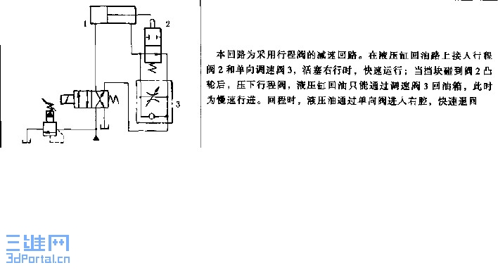

发表于 2006-12-27 21:17:16 | 显示全部楼层 |阅读模式 来自: 中国山东济南
请问调速阀为什么要带一个单向阀??
5 t! q6 P9 |( \" e* m6 `! i如果2是电磁阀的话就不用带单向阀了??

发表于 2006-12-27 21:22:21 | 显示全部楼层 来自: 中国江苏镇江
此回路中的这个阀严格来说不能叫调速阀应该叫单向节流阀,带单向阀的目的是为了快速退回用。
发表于 2006-12-27 23:37:04 | 显示全部楼层 来自: 中国北京
支持二楼!在回程时,行程阀处于上位,为了快速回程,而设置了单向阀。
# p" y' a/ y" z: o这个回路只有当活塞杆碰到行程阀时,才减速。如果2阀换成电磁阀,怎么实现这个回路的功能?
 楼主| 发表于 2006-12-27 23:41:20 | 显示全部楼层 来自: 中国山东济南
这个回路只有当活塞杆碰到行程阀时,才减速。如果2阀换成电磁阀,怎么实现这个回路的功能? [/quote]
8 P& z& L# {7 ~' x8 s, t, r6 v
' Q/ _1 s2 V6 e9 x用接近开关发讯,但是不如行程阀精确
. Z. u  [* x, u3 {! k  z这是是不是就不用单向阀了??
发表于 2006-12-27 23:53:54 | 显示全部楼层 来自: 中国北京
换成电磁阀后,回程时,要让电磁阀工作在下位,  r) X  s: S8 n' Q, Z3 a0 J
我认为就可以不用那个单向阀.
发表于 2006-12-28 00:20:23 | 显示全部楼层 来自: 中国广东广州
楼主没注意看书,旁边的字已经很明白了
9 p, e2 R, h9 G, j% d$ ~$ F第二个问题是更换为电磁阀跟跟单向阀也还是没关系。。。当然,除非你是比较高级的,在电磁阀里面带有单身阀
% x2 T* |- r( h  D换成一般的电磁阀则要增加一个开关(光电开关--用得最多,接近开关等),反而增加了成本& ?' x7 G2 r4 O& p. ?
但从另一方面,个人认为这种使用这种阀(图中)不好,不如使用电磁阀。。。" m6 I; ?2 _+ [+ {' z; w# r
当然要看场合了
发表于 2006-12-28 10:43:08 | 显示全部楼层 来自: 中国安徽马鞍山
2楼说法正确,此阀确实画法有误,按图示该阀为节流阀与单向阀的组合!不是调速阀!
; k  P% Y* B+ A& D如果2换成电磁阀,可以取消单向阀!" g# q- S- ]- N7 i; I! d( m
对2的要求就是当右移到一定位置(这个位置的把握是个问题)的时候电磁阀要失电,而左移一开始电磁阀就要得电!
发表于 2006-12-28 11:35:50 | 显示全部楼层 来自: 中国重庆
是这个意思,但是采用的是机械换向阀,如果采用电磁阀就要加控制了楼主..# D9 k# g4 p  s! o( i" i, L. C- ?
另外,哪个是单向节流阀,不是单向调速阀...

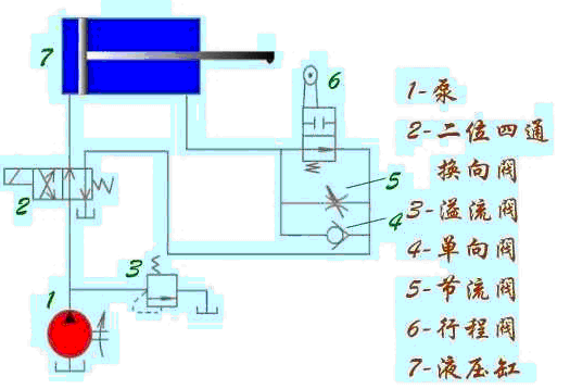

发表于 2007-11-29 18:52:20 | 显示全部楼层 来自: 中国北京
图中的阀不是调速阀,应该是单向节流阀,是单向阀和节流阀的并联,实现由快进到慢进的变化,缸后退时经过单向阀  _- Z, p' t& \" D$ g! N
行程阀2可以换成行程开关来控制二位二通电磁阀实现快进到慢进的变化。
发表于 2007-11-29 23:31:06 | 显示全部楼层 来自: 中国河南安阳
这是一个下沉的帖子,楼上的又把它提上来了 。
/ X1 S7 V* U. P" Z; B" e我来说一下:这是一个典型的 快进—工进—快退 的组合机床滑台的回路,楼主的图片旁的叙述没有问题,图形符号的画法有问题,这是由原大连组合机床研究所为滑台设计的一种行程调速阀。
$ u+ W. m# o7 l( ~. _# m/ V当撞快压下行程阀时,滑台由快进转为工作进给(工进),在工进时,行程阀一直处于压下状态,回程时,由于行程阀(在工进行程时)处于压下状态,液压油通过单向阀进入右腔,实现快退动作。
