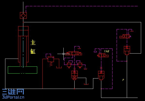

YA8那个盖板是不是有问题??2 Q& ~) v' o) i. y7 l- D4 D

我认为YA8盖板不存在问题,YA8断电,压力油不通,YA8通电,压力油通过它所控制的插件。5 i: ?' f0 @4 N, A) n% y9 W0 t
不过我想问一下既然油缸下腔有了双调压插装控制阀了,为什么还要加安全阀(就是哪个单独的溢流阀)
" b* T; V; w& L. Z& z3 I5 _" r楼主保守,既然想让大家帮忙为什么不把全图传上来呢。7 W3 F( ]8 m4 R; M, [. v3 _% z2 g
还有你是用什么软件制图的呢?% w) ~  a& G- C' c7 H# W: g& r. P

该图是不是某部分油压机上的局部图..不是很全哦...还有就是.要问的是什么呢

哪个单独的溢流阀与双调压插装控制阀功能重复。

单独的溢流阀是不是要做安全阀用啊。好像是张压机的图。老大发个全照啦。

好像YA8那个盖板应该换成带梭阀的6 a0 ]/ L3 S- I, U( U" O
否则易形成差动; o5 [/ H$ T% N5 \8 i* t7 i
不知道为什么
4 ^+ O; k' ~+ b1 r/ b: v$ e所以问一下

是一个压铸机的液压原理图吧
