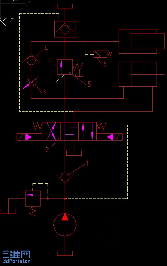

如图是一个压机的原理图,请问图中标序号的元件起何作用??

请楼主讲清楚到底是那些阀,看来图纸有错哦?
发表于 2006-12-28 15:19:58 | 显示全部楼层 来自: 中国安徽马鞍山
关于图中序号的说明
从上图分析,此系统为顺序动作回路控制系统:" R4 d. C8 X5 ]8 k& v$ A" c& O
序号1,为单向阀,用来在维修或更换泵的时候防止油液倒流;
4 }3 ?, c7 m  x6 S% e# u% b) c! K序号2,为3位4通电液换向阀,用来控制液压缸的动作;
. G6 [) x; h3 o3 u/ ^  d序号3,为截流阀,用来控制执行元件由于外力或自重返回时,运行平稳,无冲击;9 k/ q7 O6 R3 H% C1 @  R: l( D
序号4,为单向阀,用来为执行元件提供回油通道;5 _% Y4 R6 k3 `4 n& P4 J0 d
序号5,为溢流阀,当达到设定压力时,完成顺序动作;% k1 I3 [+ R$ P9 l, {/ f' O# w
序号6,为压力继电器,当执行元件无杆腔的压力达到设定植时,发电信号执行下一动作.

发表于 2006-12-28 16:55:15 | 显示全部楼层 来自: 中国河北邢台
我与3楼朋友意见不是太一样:& \2 z) @( ^" n9 S* y
从图分析,此系统为顺序控制回路控制系统:0 S$ g1 c8 U" Q" V. a
序号1,为背压阀,用来为电液阀换向时提供压力控制油;
& i$ i. S5 c- V% b序号2,为3位4通电液换向阀,用来控制液压缸的动作;5 }# {- r! }. y
序号3,为节流阀,用来降低电液阀复位后柱塞缸内压力油迅速回油靠造成的冲击;
0 s( X) h2 x& q. f1 U序号4,为单向阀,用来为柱塞缸提供卸压通道并阻断压力油由换向阀流向油缸8 ^" [. ^& j6 m' W3 `% p
序号5,为顺序阀,当达到设定压力时,完成顺序动作;
) d" e1 L( z8 q' ]" N序号6,为压力继电器,当柱塞缸的压力达到设定植时,发出电信号.

阀1为单向阀,它的作用是当换向阀的换向冲击,防止液压冲击损坏泵.其他的与楼上相同.

我来说说:0 p6 Q3 h% p5 z  M, s7 ]# b; N# i
此为顺序回路控制系统
- j7 L1 q+ }! |- S- L1 }$ X序号1:为单向阀,用来为电液阀换向时提供压力控制油、防止回油保护泵;
" @# q% v% B7 @6 g: |序号2:为3位4通电液换向阀,用来控制液压缸的动作;: d) G+ a% C- f
序号3:为节流阀,一定程度上用来减小电液阀复位后柱塞缸内压力油迅速回油靠造成的冲击;同时液控单向阀开启,油流向上流出!由于向上的油路不完整,节流阀功能不是很清楚!
; R' [& b! s" E& H' g! p$ q序号4:为单向阀,用来为柱塞缸提供回油通道并阻断压力油由换向阀流向油缸;- P( c' X: e2 `7 J
序号5:为顺序阀,当达到设定压力时,油流通过,完成顺序动作;  f% g1 H1 F# X/ `
序号6:为压力继电器,当柱塞缸的压力达到设定值时,发出电信号.

我也来补充
/ Y% V  e& P% m% n+ d! }/ B序号3:为节流阀,是为了泄掉拄塞杠要回程时的压力,避免打开充液阀打开时的冲击,
/ X: ~$ R+ B( W( L# @序号5:为顺序阀,双作用由缸可能是用来压紧工件,单作用油缸的作用是成型,所以先动双作用缸再动单作用油缸

再问一下
, `& S- \' d0 k8 W1 r1.保压是怎么实现的,这是电液阀在中位吗,是压力升高压力继电器发讯吗,保压结束也是压力继电器发讯吗??
; q7 t; }& w- ~' ]! l2.图中定量泵换成变量泵是不是更好一些??

对于各阀的功能,各位分析的很有道理,但各位没有一个人分析出了图中充液阀的作用,本人觉得哪个双作用缸应该是个辅助缸,用来快速进给的,顺序阀5是为了建立一个快进压力的。
发表于 2007-1-2 22:56:38 | 显示全部楼层 来自: 中国黑龙江佳木斯
充液阀的作用是为了防止柱缸快速向右运动时油缸内真空而造成爬行,或冲击而设的.

充液阀?哪个是充液阀,向上的部分?图上画的不是很清楚,不能确定是否为充液阀!此阀我也说明过了!第10楼第三条
发表于 2007-1-6 21:28:06 | 显示全部楼层 来自: 中国广东
版主,图纸的最上方是油箱的符号,那哪个东西百分之90以上是充液阀,不知道这个东西,这个系统是分析不准确的啊。
发表于 2007-1-6 21:51:38 | 显示全部楼层 来自: 中国河北邢台
楼上的朋友们,我相信你们看到的是液控阀符号可能为充液阀,但它能起到充液的作用吗?油缸水平,两缸之间又没有强制同步(图上没有连接),又如何同步???
发表于 2007-1-9 22:52:45 | 显示全部楼层 来自: 中国安徽马鞍山
正如楼上所说:是实现不了充液功能的!# y3 f3 }7 [6 u8 R; Y
我认为在压机系统中是没有高位油箱的用来充液的。
发表于 2009-12-8 10:39:11 | 显示全部楼层 来自: 中国宁夏银川
其他都算正确,别忘了序号5是背压阀。
