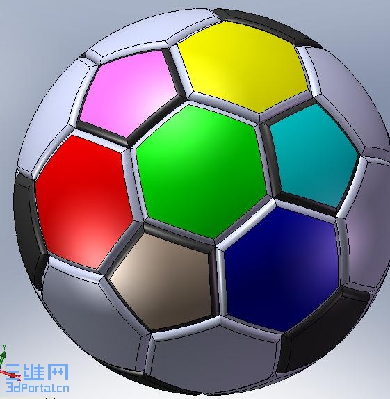

阵列的东东必须是实体而不是特征,即生成此特征时不选择“合并结果”。阵列后就可对每一小面进行上色。例如下图所示,本来是黑白两色的,现在我将之上了不同颜色,关键它们是不同的实体。

 楼主| 发表于 2007-1-7 17:37:52 | 显示全部楼层 来自: 中国天津
我明白了,万分感谢!
 楼主| 发表于 2007-1-7 21:49:35 | 显示全部楼层 来自: 中国天津
画出来了,谢谢.
