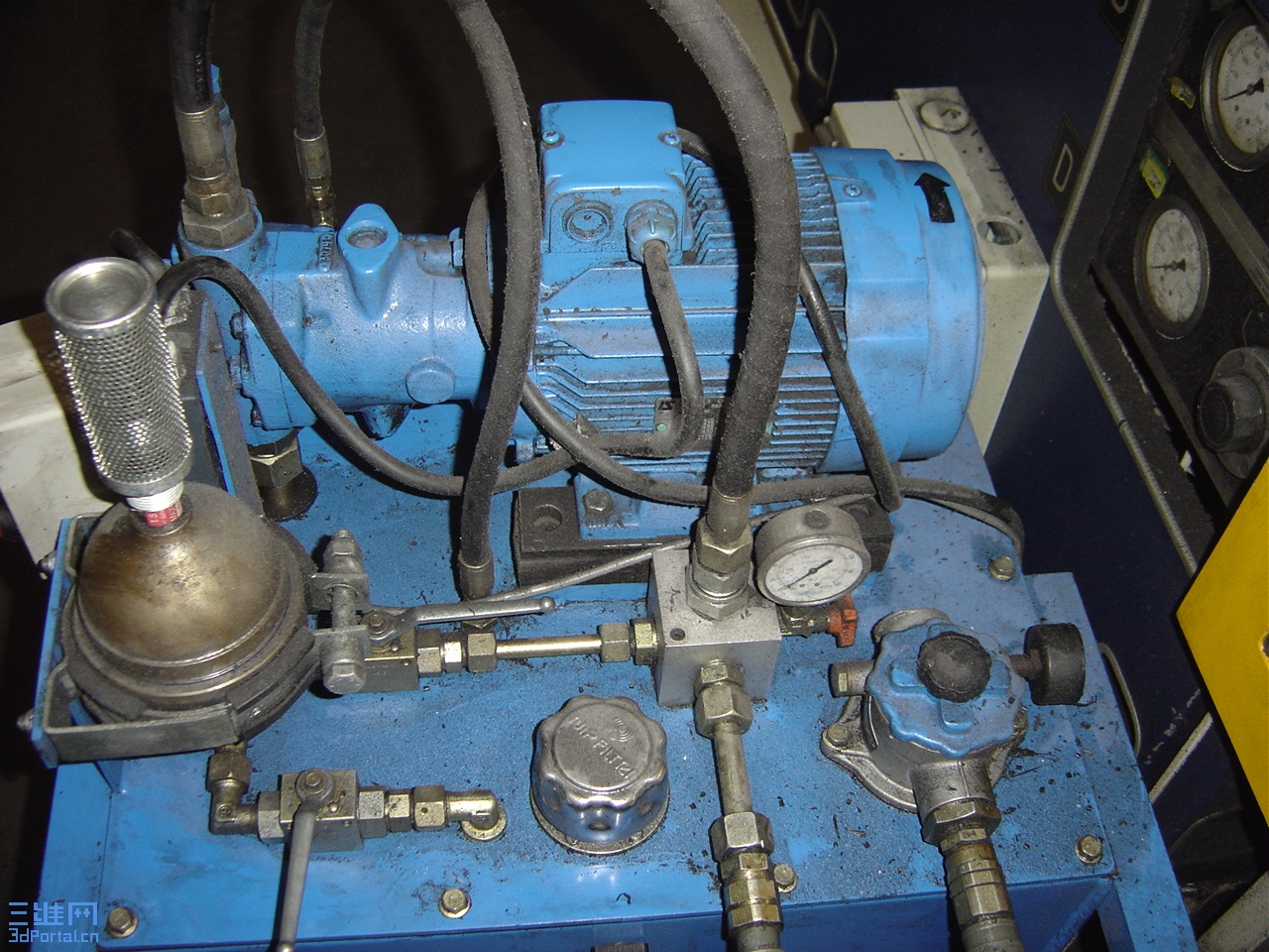

照片上有电机,泵。泵的吸油、进油、泻油。左边那个上面圆的是什么?中间那个方块里是不是有什么阀?系统回油(最右边)最后接的是什么?是不是回油过滤?那个圆的东西为什么进出口要用2个阀?系统就是几个并联的方向阀(照片上没有)。泵有人知道是什么泵?谢谢了呀' o5 q7 F2 ?$ C) s5 ]4 t2 s/ v

发表于 2006-12-28 15:25:52 | 显示全部楼层 来自: 中国江苏徐州
中间的方块 我估计是一个三通。
 楼主| 发表于 2006-12-28 15:30:03 | 显示全部楼层 来自: 美国
它单纯是3通的话,右边接的是什么阀吗?有个表呀,要不我找到溢流阀,减压阀什么的
发表于 2006-12-28 15:33:49 | 显示全部楼层 来自: 中国河南新乡
那个圆的东西可能是个蓄能器吧
发表于 2006-12-28 17:58:26 | 显示全部楼层 来自: 中国吉林吉林市
齿轮泵
系统装的是齿轮泵,圆的是系统缓解脉冲的蓄压器,其它的几个应该是阀类.

发表于 2006-12-28 19:03:30 | 显示全部楼层 来自: 中国河北沧州
左边那个上面圆的是蓄能器,具体什么形式的不太清楚?中间那个方块里应该有溢流阀,旁边的手轮用于调整压力;系统回油(最右边)最后接的是回油过滤器,旁边的表用于表示过滤器的压差情况;那个圆的东西用2个阀前面的用于工作时打开检修时关闭,后面的在工作时关闭,检修时打开;该泵有点像柱塞泵.
 楼主| 发表于 2006-12-28 19:34:58 | 显示全部楼层 来自: 中国江苏无锡
但是我看了电机草2.2KW或2.6KW的样子,用柱塞泵不太可能吧。
发表于 2006-12-28 20:13:23 | 显示全部楼层 来自: 中国辽宁沈阳
泵应该是柱塞泵,中间的块是个四通,没有溢流阀因为没有空间,如果是蓄能器,两个球阀是用来卸荷用的,回油的应该是个报警指示器
发表于 2006-12-28 21:16:36 | 显示全部楼层 来自: 中国广西柳州
左边那个那个圆的东西可能是个蓄能器,蓄能器上面圆的是什么不知道,中间的方块 是一个三通,3通右边接的是压力表开关,泵是恒压泵.
发表于 2006-12-28 21:31:36 | 显示全部楼层 来自: 中国山东济南

发表于 2006-12-28 22:33:10 | 显示全部楼层 来自: 中国陕西咸阳
泵是定量柱塞泵,圆的上头加过滤器做什么
发表于 2006-12-28 23:16:32 | 显示全部楼层 来自: 中国广东东莞
泵是柱塞泵不用怀疑,圆的是个蓄能器,只是这种少见而已。那方的就是个阀块,起连接作用。
发表于 2006-12-28 23:18:22 | 显示全部楼层 来自: 中国黑龙江鸡西
从外观看,一个泵,带一个消除压力脉动的蓄能器。方块就是三通,没有溢流阀,阀门是压力表开关阀。一根出油管道,一根回油管路,接过滤器。泵看不出是什么泵。很简单。但不知是什么系统
发表于 2006-12-29 08:31:13 | 显示全部楼层 来自: 中国安徽马鞍山
楼主还是想办法找图纸吧!6 g5 U* V: l4 I
我的看法:6 F% S: S  |0 f" {! V( s
: \; c: m2 N! S. k+ z) U中间块是油路块,起三通作用,那个表是压力表,显示系统压力,表上的阀只是简单的球阀,起截断作用!
" f' G8 k4 @: f1 z4 R' q9 A; ~  i左边园的可能是蓄能器,进口的阀是起截断蓄能器,维修时用!出口的阀起调压作用,一般开口度不是全开!3 k, j' A( x9 b. e  w- u
泵可能为柱塞泵
 楼主| 发表于 2006-12-29 09:08:24 | 显示全部楼层 来自: 美国
不至于没有溢流和减压直接去阀到系统吧,这可是热流道系统的模具门呀!不明白怎么设计出这个了
发表于 2006-12-30 08:16:32 | 显示全部楼层 来自: 中国安徽马鞍山
系统的压力可能为恒压变量泵和蓄能器的出口球阀共同调定!楼主还是查图纸看下!
2 V- k4 z! J* r3 Z5 B# Q% d通常油路块内最多设置个最简单的阀(单向阀),不可能设置溢流阀的!
发表于 2006-12-30 17:34:21 | 显示全部楼层 来自: 中国浙江金华
泵是恒量泵。那圆的可能是氮气储能器。边上的那个阀可能是保护装置吧。
发表于 2006-12-30 21:07:29 | 显示全部楼层 来自: 中国安徽铜陵
泵是柱塞泵就不会再怀疑了,图片中可清楚看到泵的进,出油管及泵的泄油管回到油箱,还有外型也符合柱塞泵的特征.最右边的那根是系统的回油管吗?为什么那么细?通径是否小了点?请再确认下.
发表于 2006-12-30 22:31:31 | 显示全部楼层 来自: 中国四川雅安
左边那个上面圆的是储能器;中间那个方块里没有什么阀,就是板式三通;系统回油(最右边)最后接的是限压阀带过滤器;那个圆的东西用了2个阀是因为关闭此功能和释放能量;泵是定量柱塞泵。
