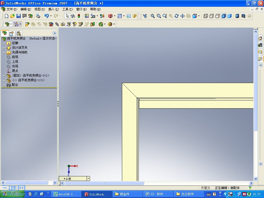

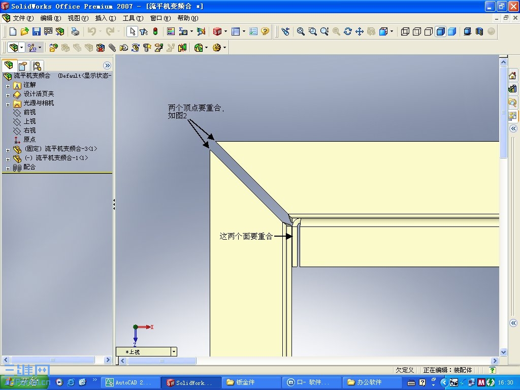

我要做一个方型的钣金盒子,样子和要求如图,请教那位做过的指点一下- b6 C5 J' ?! i
(附上源文件,可以修改源文件)
相碰两面要重合
相碰两面要重合
两顶点要重合
两顶点要重合
源文件.rar
440.92 KB, 下载次数: 71
源文件

可以使用斜接法兰,将缝隙距离的值改小一点;这样缝隙就小了。斜接法兰后折弯,传不上图片,这一点三维网要改进一下;以方便上传图片。

你要装配体? 哈哈,哈哈哈哈------------------------------太简单了,往上面画草图,基体法兰就是,100多高的盒子,搞什么装配体?省不了料,焊接时还麻烦。

看到楼主用的是SW2007,可以用SW2007新增功能,就是先造出一个盒子的整理,然后分割后就可以完成!

还是钣金零件---建立装配体---装配完成-----编辑零件----然后在该零件的缺口处画草图,-----基体法兰,,,,,这样比较方便,如果不满意------编辑另外的零件。
