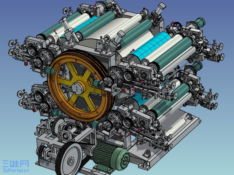

发表于 2006-12-28 20:27:10 | 显示全部楼层 |阅读模式 来自: 中国广东汕头
印刷机!!!

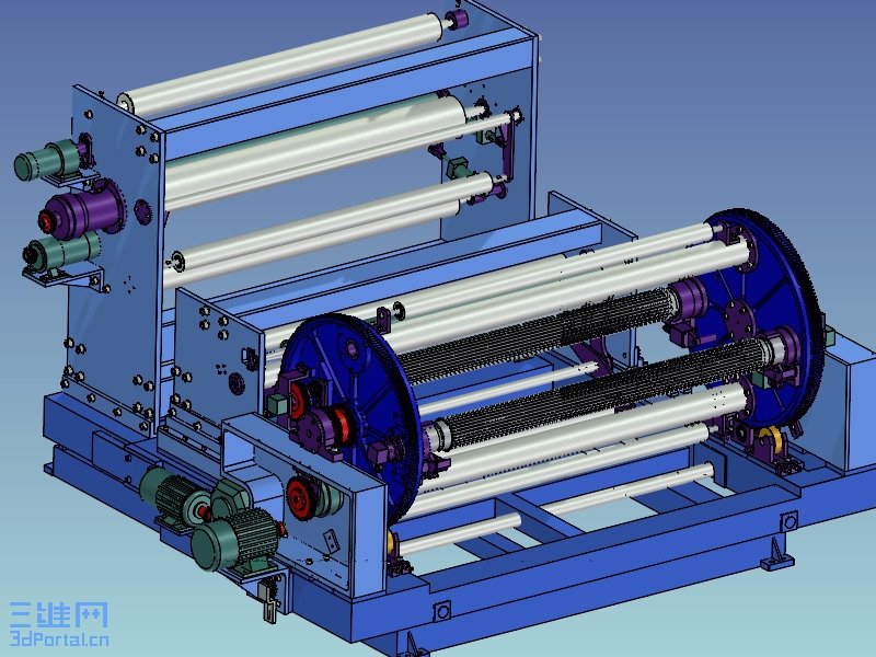

 楼主| 发表于 2006-12-28 20:28:33 | 显示全部楼层 来自: 中国广东汕头
收卷机
收卷机!!!

图一是柔版印刷机来的吧?! 图二是摆动收料装置来的.

发表于 2007-1-2 09:49:44 | 显示全部楼层 来自: 中国广东汕头
我想问一下楼主,那是你自己画的吗?网纹棍每英寸是多少线
) o3 u/ ?/ z- a$ D* o" @4 O$ ?0 z我想知道你用了差动器没有?6 c/ [5 y! Q7 Q+ a$ X
又是用了什么类型的差动器
* m# E3 Z0 {4 F/ F( j7 e$ X* d

 楼主| 发表于 2007-1-3 00:30:46 | 显示全部楼层 来自: 中国广东汕头
原帖由 zcp68941125 于 2007-1-2 09:49 发表* L3 s) |1 A' D( D: R
我想问一下楼主,那是你自己画的吗?网纹棍每英寸是多少线; }1 t/ d( f! K' ^8 G; ^
我想知道你用了差动器没有?( A" d+ \+ T5 J3 U' R2 p
又是用了什么类型的差动器
; `: z& A9 Q* P3 P: U1 r
. M" \# w4 I8 a5 G2 R
机器本身是我们研究所好多人共同研发制造的成果,当然不是一个人的成就,但三维方面就由我一人承包,网纹线间的距离是100mm,肯定得用差动器了,要不怎么对色,差动器是所内一位工程师设计的,主要是行星齿轮结构,斜齿轮及推力轴承等等,其主要作用是在不停机状况下进行对色.
 楼主| 发表于 2007-1-3 00:36:52 | 显示全部楼层 来自: 中国广东汕头
原帖由 lianhai520 于 2006-12-31 19:57 发表  B6 Q0 M. P: V- U! @, P$ ^2 C
  n2 n/ w! }* i6 H7 C( S3 B& `( M. d$ P" n, h. ?
图一是柔版印刷机没错,不停机对色且不需要更换版辊.图二是流涎机的收卷机,正如你所说的摆动收料,其简单工作流程是摆动收卷-料满翻转-切膜-继续换卷-再收卷,不停机操作
