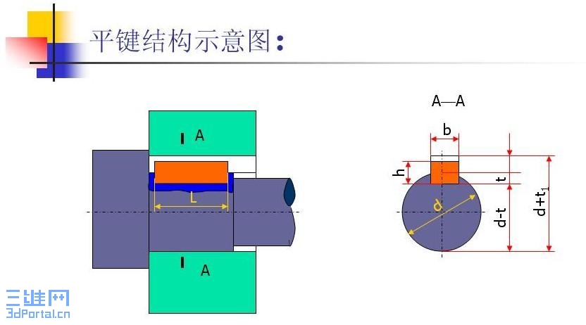

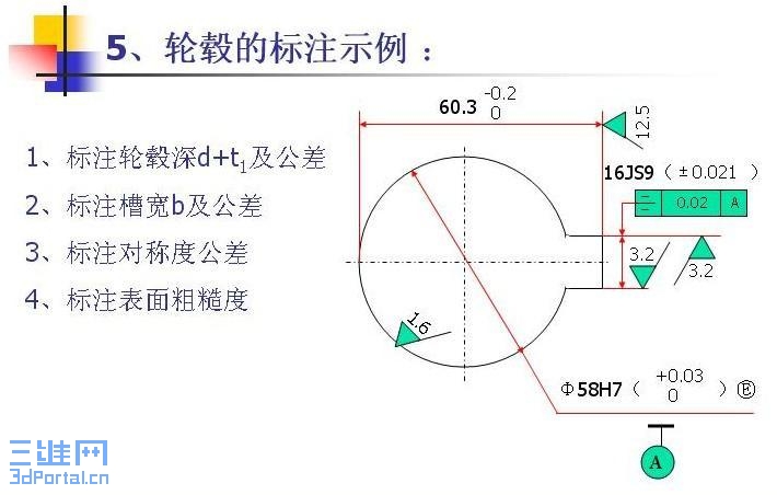

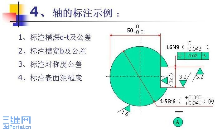

都知道,机械零部件设计的依据尽可能为权威性的相关的国标和机械设计手册。在设计工作中,表面粗糙度的选择归根到底必须从实际出发,全面衡量零件的表面功能和工艺经济性,作出合理的选择.如同下围棋要背记定式般的,搞机械的总要熟记一些常规的机械基础知识。譬如键联结平键、半圆键和楔键。平键分薄型平键和导向平键。现在针对性的说说与此贴有关的平键。4 b: [7 c+ a" x. X& _
1、平键联结常识:. l0 A/ f- i! k7 k% w5 q
平键联结的基本构成 :平键联结是由键、轴键槽、轮毂键槽构成。在工作时,通过键的侧面与轴槽和轮毂槽的侧面相互接触来传递转矩。2 v; i; j; \1 o# D7 @2 _7 q
平键联结的配合尺寸:键和轴槽、轮毂槽的宽度尺寸是配合尺寸。其余尺寸,如键高、键长、轴槽深、轮毂槽深等都属于非配合尺寸。1 b! ~' \1 Q6 O. g$ e9 L0 q

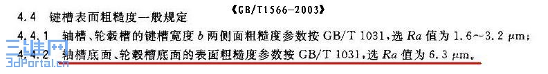

2.国标《GB/T1566-2003》
" h% d2 Z& g' a6 @% m! [  Q. e/ @$ \" Q( ]1 [4 F; s$ b; V& M+ {2 }
4.4 键槽表面粗糙度一般规定 3 Y! h3 _0 H. \* s% \- F+ s
4.4.1轴槽、轮毅槽的键槽宽度b两侧面粗糙度参数按GB/T1031,选Ra值为1.6~3.2μm; 1 a; u- P0 k0 _# f
4.4.2 轴槽底面、轮毅槽底面的表面粗糙度参数按GB/T1031,选Ra值为6.3μm. 7 I3 g2 y/ m: Y% U
& w& N; S+ j' _7 a2 i* x- d
3、《机械设计手册》第三卷第四章 表面粗糙度及表面波纹度18-117 $ z$ Y5 Z: N: _( D0 F
键和键槽配合面的表面粗糙度一般取Ra1.6~3.2μm,非配合面取Ra6.3~Ra12.5μm。
, p% p9 y3 V- b1 [/ o) h/ D# [/ F7 P$ A7 z' P7 o1 L7 y# ]

我打开jhhj.rar(键和花键)幻灯片教材中相关的几张给不愿下载jhhj的坛友看看。' o) i5 P3 k- Q+ f* ]* s
又,平键联结在那个所谓要求1.6的底面和平键是不接触的,是有间隙的。所以把那个面即或是做成0.2对键的联结、键的传动和键的装配没有任何质的改善和提高。当然,如果该粗糙度要求的提高是在设备能力范围内,顺手做了,也无可非议。但花大把银子,挖空心思地去提高本不需要的粗糙度要求的所谓什么“不肤浅”什么“国内外”,这难道还不算扯淡、假打、脑袋里有乒乓吗?, j' y  u8 Y+ w1 ~! V
