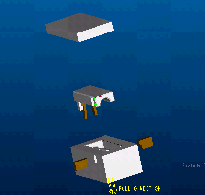

发表于 2006-12-29 09:08:15 | 显示全部楼层 |阅读模式 来自: 中国广东深圳
我司有五件产品需要开模.现传PRT上来,请行家看看能有开模的否.或结构上加以指点,谢谢6 X. U. a9 h/ n8 \- Y. k" U4 S

发表于 2007-3-14 11:13:52 | 显示全部楼层 来自: 中国上海
我看了你的图档,模具制做可能没有问题,但有一个part成型有问题,肉太薄!
发表于 2007-3-16 11:12:54 | 显示全部楼层 来自: 中国上海
回复 #4 zhrede 的帖子
此套模具拆得有问题,可以查一下尺寸,没有哪家模厂可以做出这么小的lifter出来!
 楼主| 发表于 2007-3-21 09:07:01 | 显示全部楼层 来自: 中国广东深圳
但有一个part成型有问题,肉太薄!
* i) O0 G- ]9 W, E+ U7 \/ e请问是哪 个呢?
