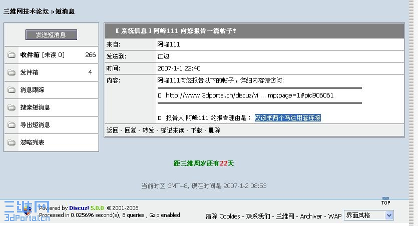

发表于 2007-1-2 08:55:42 | 显示全部楼层 来自: 中国安徽马鞍山
看这个:
发表于 2007-1-4 09:31:11 | 显示全部楼层 来自: 中国江苏常州
同意6楼的说法,机械联接不行的,不能同步,可以用液压及电器的组合来解决
