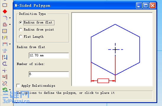

1、SE草图能画多边形吗?

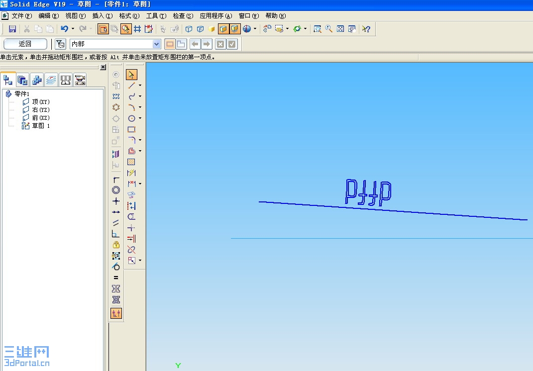

% e% G4 C2 g" w5 g0 Q. I- e2、SE输入的文字,如何变为反文?(就是镜向后的文字,SE好像无法镜向文字)

 楼主| 发表于 2006-12-29 16:16:43 | 显示全部楼层 来自: 中国浙江杭州
不好意思?是指画多边形?* R- P3 d" e+ A  a
反文指像印章一样的,反文(SOLIDWORK有反向的按钮,PROE可以镜像实现,SE怎么实现)?

我在面上写的字,为什么不能镜像,你是怎么操作的啊,谢谢。5 F8 p  B  r4 k
而且SE上写的字排版还很麻烦,要定位在一个线上才能旋转角度,是不是这样的啊。不画辅助线能任意旋转角度吗?
 楼主| 发表于 2006-12-29 17:05:20 | 显示全部楼层 来自: 中国浙江杭州
你在一个拉伸体表面写上文字试试,看还能不能镜像文字了?
 楼主| 发表于 2006-12-29 17:07:57 | 显示全部楼层 来自: 中国浙江杭州
我试了试,数字和字母好像是可以镜像的,中文好像镜向不成功啊!我用的是SE V19中文版的。
 楼主| 发表于 2006-12-29 17:09:46 | 显示全部楼层 来自: 中国浙江杭州
即使镜像成功,如何只保留被镜向后的文字啊?

谢谢各位! 我用的是正版SE V19,楼上朋友方法不对,你仔细看只是旋转了180度。

3 g+ G: |9 x' s0 O! v1、文字放在线上后,大家有没有出现过再也无法选中文字的情况啊,只能选中线了?: m3 O) K- E) q% O: t- N0 s

可以画正多边形的,运行定制工具条-宏-浏览solidedge安装文件夹中的custom-Nsidepolygon-bin-nsidepolygon.exe即可
