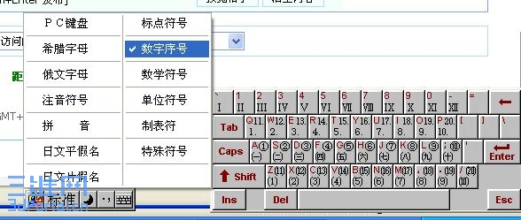

可以用输入法的软键盘输入

这里也有一个方法,在智能ABC输入法的状态下,输入v+2,翻页后可以找到' M' x8 M9 D6 c& I/ ?
- `5 E; i/ \$ Y: z输入方法扩展,采用v+数字的方式可以有不同的结果& Z3 Y4 K, C9 [. E. C  Q! u
此外例如输入一,二,三,四......
/ U( B' t3 I+ H6 U, k& x& b$ e可以采用i+1,i+2....的方式获得
; X2 {$ `5 q- |$ }* x( x" M

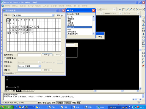

这个输入能否在cad显示都是有条件的,就是中文字库中是否有该类符号,大部分TTF中文字库均有,但是目前流行的大部分SHX字库均没有,我是自己做了,放进去的,当然代码是与国标码一致的!还有些非汉字的shx字库里也有这些,但是输入方法就不是上面的那些了,如果交流图纸,那就要把字库也给人家,使得交流存在限制。。。有些外挂的软件附带的字库就是这个毛病

用字体映射表。还可以在输入法中自定义词组
