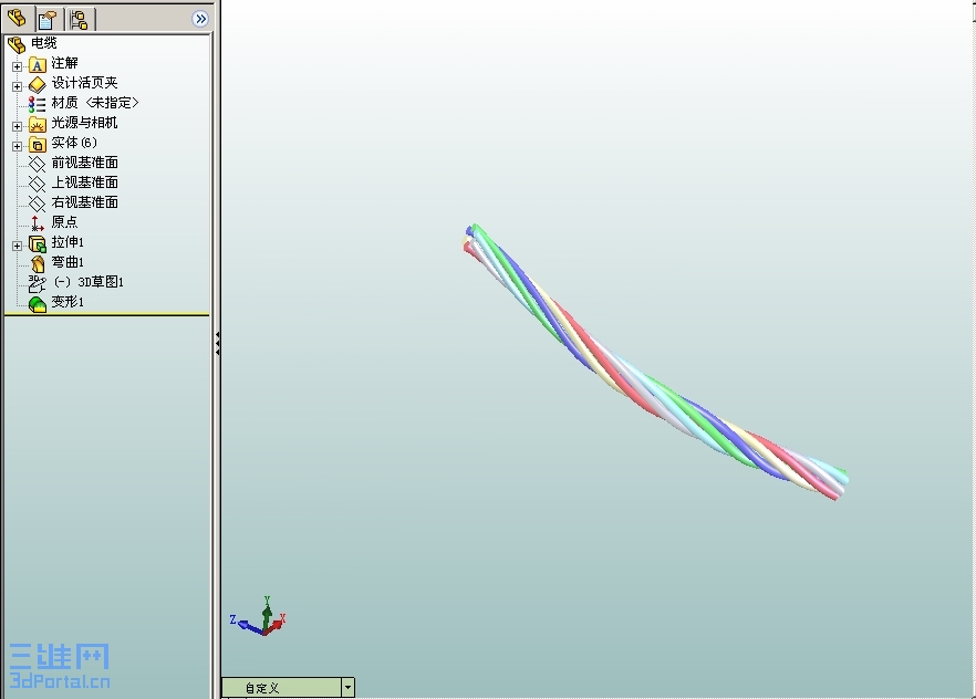

发表于 2007-1-6 19:52:49 | 显示全部楼层 来自: 中国江苏扬州
我画了一个
1 @/ b/ s4 z" Y! c6 {2 i& ?2 T不知道是不是你需要的
6 q9 M  C" \) }. U( ^0 ?4 Q! Z+ j需要的话我传个文件给你

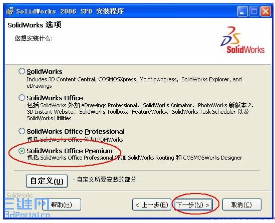

请问2楼的兄弟    哪里有premium office啊 " E% l5 U7 b9 Z+ Z
哪个插件呢能上传吗3 n9 U( C# m7 x- x: [5 ?
( F7 N4 F# \# E  x* A; z! W还有画的电线可以自由弯曲吗?
发表于 2007-1-7 21:22:37 | 显示全部楼层 来自: 中国江苏镇江
Solidworks office premium,号称“黄金版”,是最完整版本。
