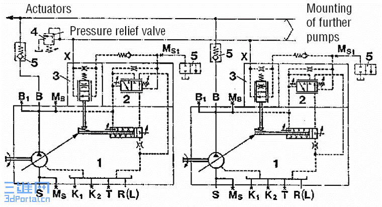

请教各位高手,这个图的工作原理,图中阀3具体起和作用呢?

根据楼主提供的图纸看,是变量泵的原理图,其作用是变量过程中减小斜盘冲击。

看图可能是定压变量泵地控制原理图

请参看这个:8 i. }4 a3 O. [  l7 q! P' b+ u
http://www.3dportal.cn/discuz/vi ... p;extra=page%3D2###
* l3 B: n" f2 C& {4 Y5 ]% `! Q
5 q! H, M+ s) Y! l0 X6 M5 |+ Q' g原理是一样的!
发表于 2006-12-31 14:48:29 | 显示全部楼层 来自: 中国陕西西安
这应该是负载敏感阀带变量泵系统的一部分。
