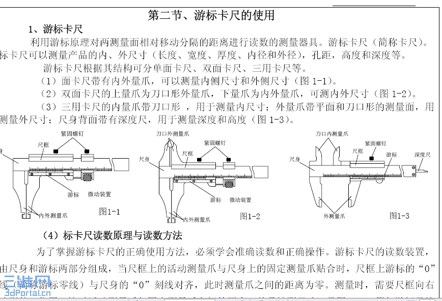

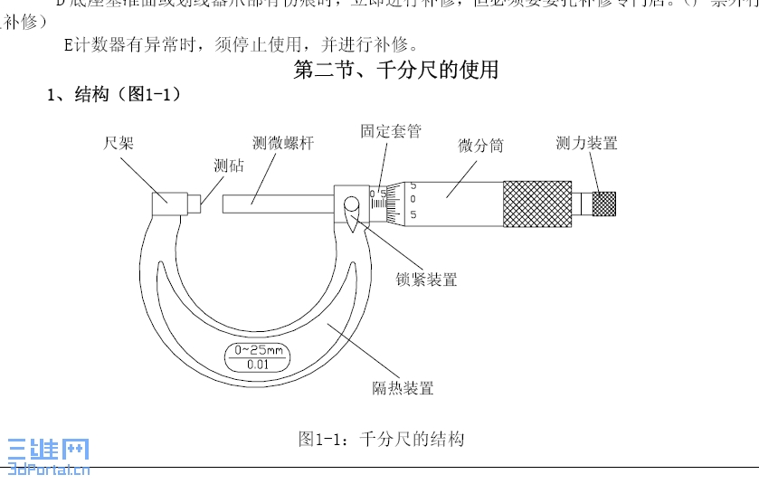

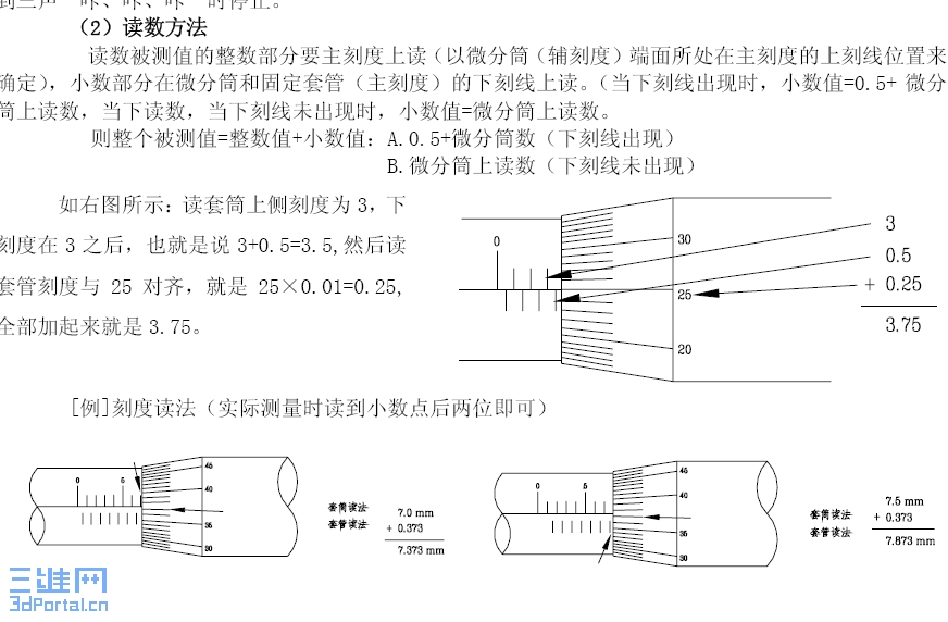

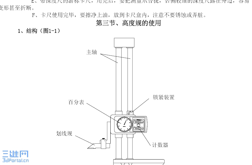

常用量具使用教程
我上传一个《常用量具使用教程》
常用量具使用教程.pdf
557.94 KB, 下载次数: 38
常用量具使用教程
wuling + 5 应助
