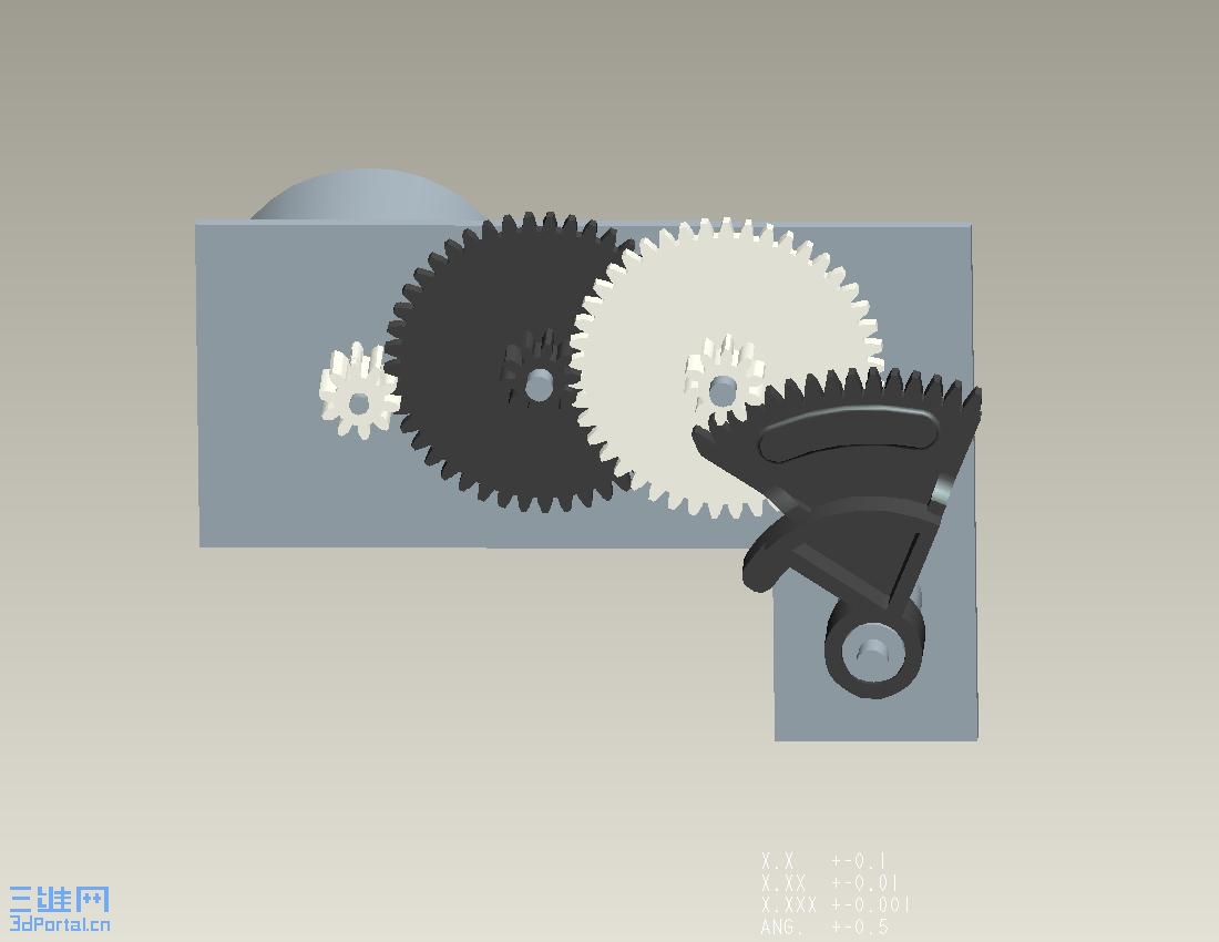

我做了一個齒輪嚙合傳動,如附件,參數m=0.62,z1=45,z2=10,z3=82,在破衣進行仿真,需要往復運動,可就是搞不定,表面看無干涉(我把齒間距加了0.1),沒進行往復運動仿真,也不知是否可行,有沒好心人支招,同時還有什么變 位系數的問題,請問公式是怎樣的,我將不勝感謝[email=hbacai@163.com/hbacai@hotmail.com]hbacai@163.com/hbacai@hotmail.com[/email]

齒輪嚙合
如圖示嚙合,好心人一定要幫幫忙啊

這個m=0.65(近似推出來的,其實我只測出da1=30.5,z1=45;da2=7.8,z2=10

塑膠齒輪,附件是否需要加變位系數,有沒人幫忙看看啊,從去年等到今年

澄清一下,材料用POM,我是設計此齒輪幅(直齒圓柱齒輪),進行傳動,中心距可以改變,只要是不影響傳動,高手指點是否可行,是否可以此開模

发表于 2007-1-7 13:47:55 | 显示全部楼层 来自: 中国浙江台州
其实齿轮的设计问题你最好主要把齿轮的几个参数搞懂,参数弄懂,专业厂家就可以按照你的要求来做,在软件里面也没很大的必要来运动仿真的,我们以前也做过此类的事情,觉得没多大意义,如果你们的齿轮是塑料的,要用造型开模的话,我建议你自己下载一个标准的渐开线齿轮或者自己做一个,然后自己验算各种参数,确定无误在用三维开模,我的QQ46897931有时间希望和大家讨论
 楼主| 发表于 2007-1-8 15:35:07 | 显示全部楼层 来自: 中国广东东莞
謝謝了,這個齒輪副精度其實不高,載荷也不大,用馬達傳動后壓下空氣清新劑瓶頭,自動噴洒,然后馬達停止,靠瓶頭回彈回去,以此往復噴洒,只要不出現干涉和打滑就可以了,圓柱直齒輪的基本尺寸參數公式簡單,加變位就繁鎖了,因為開塑膠模的對齒輪也不一定太懂只給參數他們也一頭霧水,只能靠運動仿真准確后給他們,所以我沒有把握
