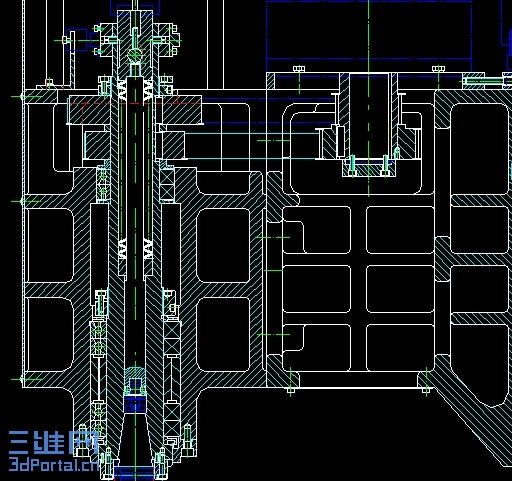

数控铣床主轴箱设计2 {+ u) S! t( I& O; w' j1 {: F) [
采用交流调频主轴电动机,实现主轴的无级变速
1 A( _) Q6 \' d. B; E& A+ f. ?# H0 V谁有这方面的资料!给提供一下!
$ _+ V8 Z' u$ z0 }* C! v! }7 o不胜感激!" k) i* b' N6 T1 m, _' `

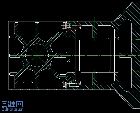

发表于 2007-1-5 08:43:35 | 显示全部楼层 来自: 中国北京
图片请参考,抱歉我不能给你图纸中的尺寸,只有外观图!

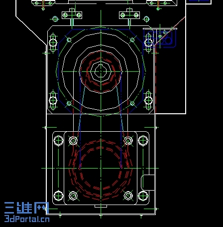

发表于 2007-1-5 08:59:09 | 显示全部楼层 来自: 中国湖北武汉
哇~~~~~好东西!好象可以通过调整皮带的两种安装方法来实现变挡。
发表于 2007-1-5 12:23:27 | 显示全部楼层 来自: 中国湖北武汉

发表于 2007-1-5 20:43:45 | 显示全部楼层 来自: 中国北京
皮带轮是调整速比的,实际上是靠电机的无级变速来实现变速的

发表于 2007-1-6 14:21:20 | 显示全部楼层 来自: 中国湖北武汉
看电机轴上,好象是装的一个双齿轮;主轴的上面好象也是两个齿轮。

这要看你数控系统和控制方式了,有的可以输出0_10V的模拟电压用于控制主轴,可以接变频器,在程序中可以用S指令控制主轴速度.当然也可以M代码启动主轴,用旋钮调节主轴速度.至于交流变频调速系统已经很成熟了去网上找

二楼的,你只要是按一比一作的图,尺寸标不标是一样

那是贴图,谁愿意要就给谁吧,谢谢上边的提醒,尺寸重要,公差更重要,装配主轴的装配工艺也重要,基本是上中国的主轴图纸上都一个样子的!

我也是设计加工中心的,楼主的设计并不高明,拆下电机换同步带挺麻烦
发表于 2007-4-30 20:28:22 | 显示全部楼层 来自: 中国北京
如果你拆过直链的主轴才叫真正的麻烦呢!这个图我用的是最高6000转的,但实际上,台湾那边12000的主轴基本上用的也是带传动,精度要求没有直链高,而且加减速时产生的惯性颠覆力矩也比较小,因为力臂短
