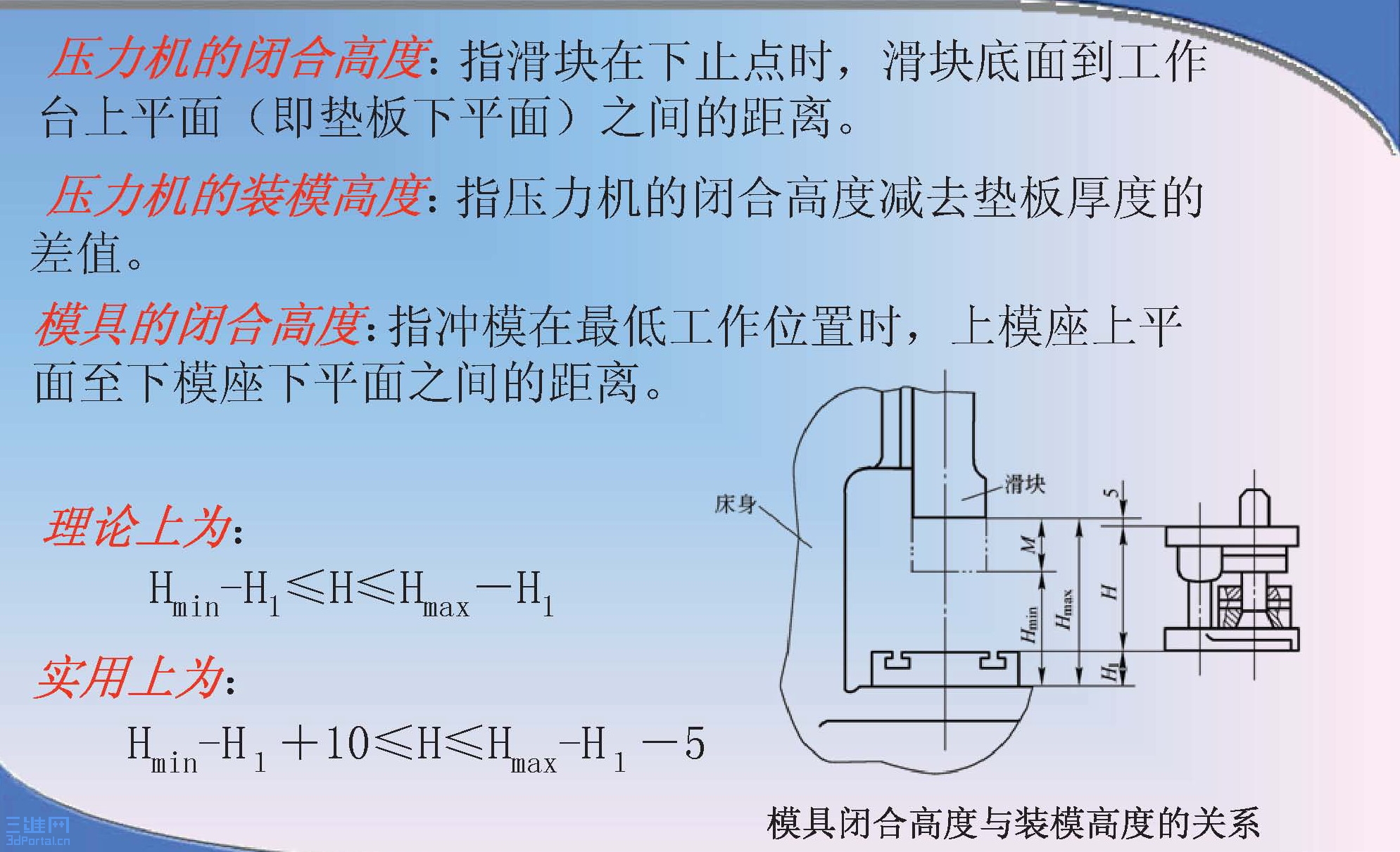

在设计模具的时候,模具的闭合高度是怎样来的啊?

允许的模具的高度由你选定的压力机决定的。 模具本身的闭合高度就是你各部分装配好后的总高度。

允许的模具的高度由你选定的压力机决定的。我认为模具本身的闭合高度是(你各部分装配好后的总高度---减去模具冲压的深度)。

1、冲床的闭合高度,是指滑块移动到最下位置(下死点)时,滑块底平面至冲床垫板上平面之间的距离。因为连杆长度可以通过连接丝杆进行调节。所以,丝杆调节调节至最长时,就是冲床的最小闭合高度。反之,则是冲床的最大闭合高度。
6 W" a# J* o3 \2、冲床的闭合高度限定了在该冲床上所使用模具的极限闭合高度。一般情况下,冲模的闭合高度与冲床的闭合高度要符合下列关系:
" H+ V9 u4 J7 p    Hmax-5≥H模≥Hmin+10
sxw68 + 5 应助,够专业,请继续关注。
发表于 2007-1-2 10:34:27 | 显示全部楼层 来自: 中国福建莆田
不同压力机的闭合高度不同的,压力机有个闭合高度参考的.在设计模具的时是根据压力机的行程来计算模具装配高度下料的,我们说的闭合高度就是模具在打死的状况下的高度和压力机的参考高度一样就可以了,模具的实地高度和压力机的参考高度在正负10MM的情况下都可以的

這個一般都不用太在意啦,寫了多少都沒人理,車間架模的還是照自己的搞
3 X$ v7 G5 x5 U; h# s" y0 w+ ?4 e5 a看你模具大小,決定用哪種吨位衝床
" M+ |% V% L4 ~" h. p1 A! X80-110的高度為 280-310! p' E8 C+ W" s2 G
160-200  380-420! q- a' t# B  Q$ T- L" ]' X/ ]
45-60  220-265
: T* G; f  g+ U$ `1 U* Y4 C4 u110T的雙衝子模具 310-400

闭合高度只要有个大概就行,大部分冲床都有个调节范围的,而且在试模时也调不到那么准。
