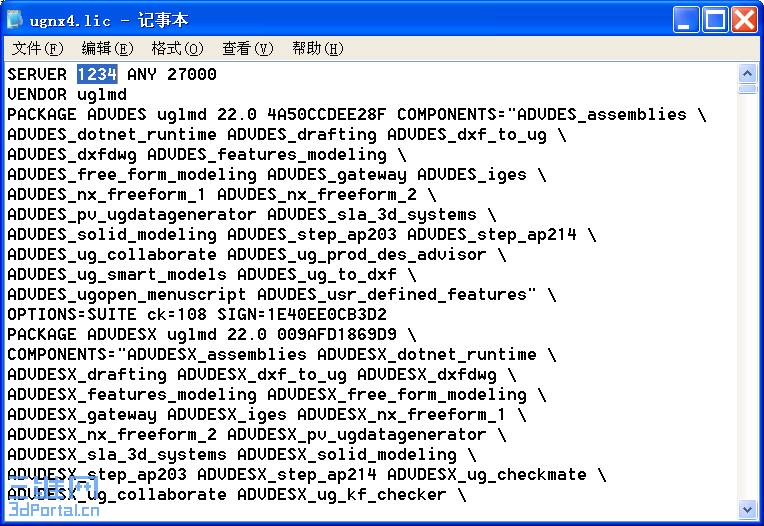

发表于 2007-1-1 07:47:29 | 显示全部楼层 来自: 中国上海
修改许可证文件ugnx4.lic中第一行的计算机名,如图:将1234改为你改过的计算机名。/ O! r  l, H. L- b7 T7 F' K! y  w- M0 E. ?
保存、重启电脑。

发表于 2007-1-2 17:06:42 | 显示全部楼层 来自: 中国浙江杭州
修改许可证第一行的计算机名为目前的名字,保存2 Z3 g( B6 u+ E$ s; z2 g
关闭服务器,并更换许可证,我记得好像是服务器最后倒数第二个吧,更换掉许可证,换成刚搞的许可证,不要急着退出,退出前要保存。
3 d* g$ P! p2 k) I2 v然后重新开启服务器,如果这样不行的话,在启动服务器前重启电脑,+ Q% R& m, {& p# `0 s" i
然后再启动UG的服务器
+ N/ e% [4 x1 }# v. A* e& y0 w, FOK!!!
