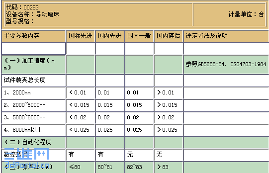

发表于 2007-1-5 12:54:36 | 显示全部楼层 来自: 中国江苏常州
提供过内外导轨磨床精度比较

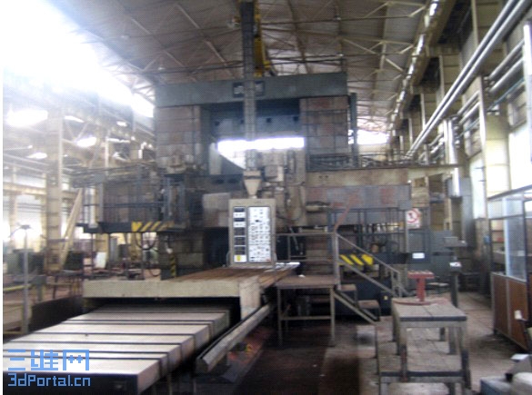

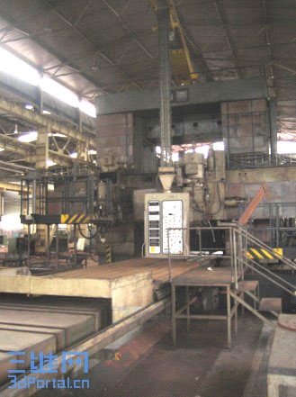

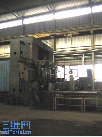

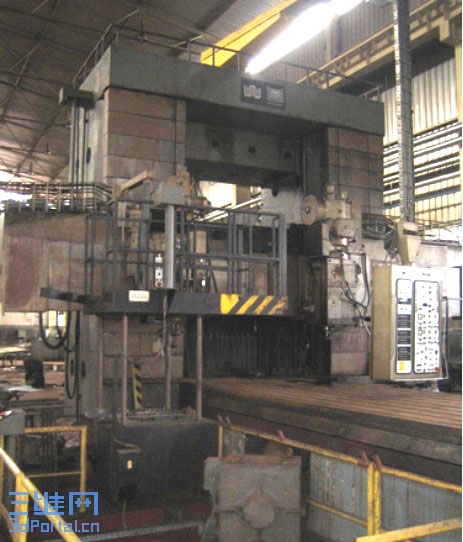

发表于 2007-1-9 18:38:12 | 显示全部楼层 来自: 中国浙江宁波
这个就是导轨磨了,中午到车间照的不是很清楚。这台是WMW 原装的数控型号。 86年购买,原民主德国制造。质量做工暴好。加上我们保养到位,至今只修理过3次。液压站有些问题此外就是东德的电子技术有些落后,光是CNC 的电子计算机就有两个大柜子。里面软件乱过一次,是我第一次见到Dos 3.
