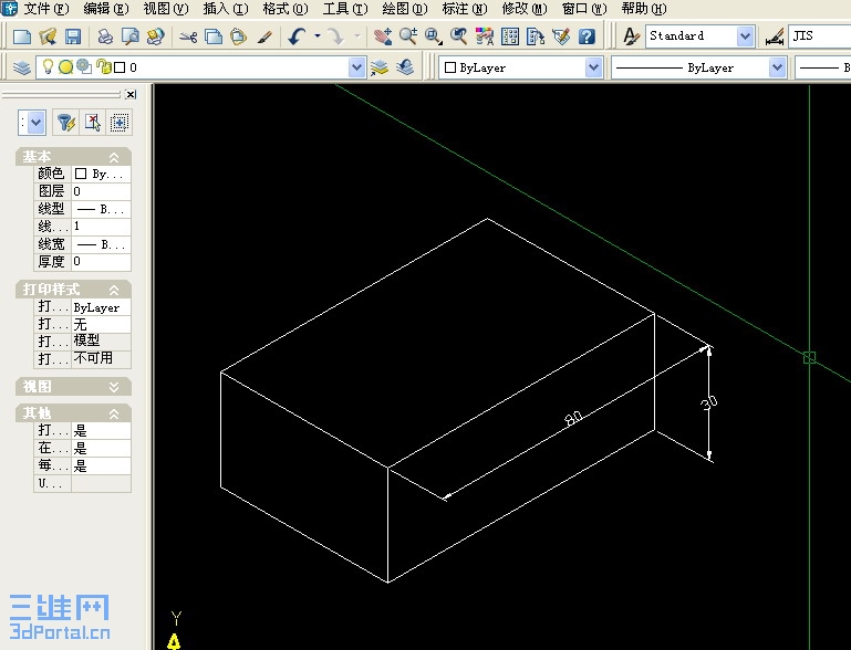

我在画完成轴测图后想做标注
+ X7 \4 N) K' X  a8 a! Y. N可是标不到图纸那些那到好1 [: |9 P) I% @7 f' C+ o

请参照下面的链接的5楼和7楼的标注方法!慢慢试下吧!
# X9 Q& J! Z  l7 _) Y/ o. w' H3 ehttp://www.3dportal.cn/discuz/vi ... D%BC%2B%B1%EA%D7%A2
发表于 2006-12-31 15:25:13 | 显示全部楼层 来自: 中国广东广州
画好图形标注尺寸后,使用"DIMEDII"编辑标注命令.OK了.
发表于 2006-12-31 16:00:35 | 显示全部楼层 来自: 中国广东
轴测图的标注,标注好后得用"编辑标注"然后输入O,选择标注后设置角度,,还有"对齐标注"设置一下角度就可以了,..
