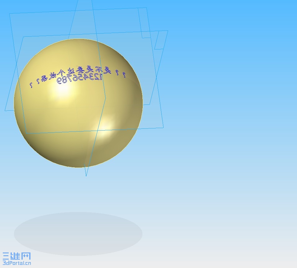

发表于 2007-3-24 14:39:50 | 显示全部楼层 来自: 中国江苏南京
是不是这类似这样的?
发表于 2007-3-24 14:52:04 | 显示全部楼层 来自: 中国浙江杭州
楼上的
楼上的你怎么让字凸出或者凹进呢
