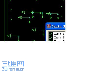

本人,在使用 MasterCAM 时,对刀具路径选择时无法看见方向,不知道是怎么回事?

说详细点,还是选择路径轮廓和方向呢,
发表于 2007-1-3 23:19:20 | 显示全部楼层 来自: 中国江苏南京
MasterCAM 9.1有时对刀具路径选择时无法看见方向,只要选择完路径,用鼠标点一下三维转动按纽,动一下方向,就可看见路径方向.

就是你选择完一个路径。然后旋转一下你的图形。就可以看清方向了

这个问题很有可能跟你的显卡有关系!你可以尝试:在桌面敲鼠标右键,选择属性、设置、高级、疑难解答,把硬件加速调低,一般可以解决问题!
