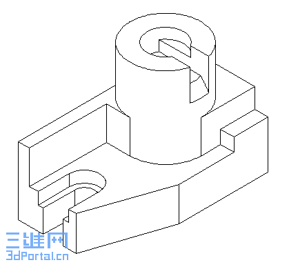

如图:作立体图并补画左视图!! z; E+ O. V7 `. C+ W2 H1 ?
; O* |2 A6 x# E$ i; F6 N) L3 y
尺寸有差的:33长度对应的宽为13
4 }% Z/ b7 Y8 }9 e2 Q: a

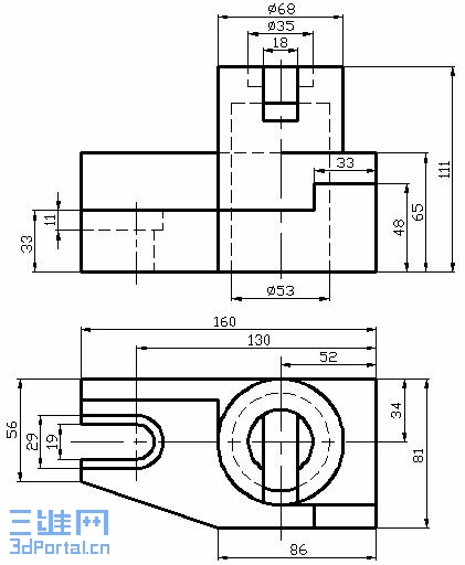

的确还不错,不知道是我理解的问题还是怎么了,我总感觉这个图少了几个尺寸,正视图中的两个内孔的高度和槽的高度都没有呀。
 楼主| 发表于 2007-1-1 13:41:28 | 显示全部楼层 来自: 中国江苏镇江
不好意思了!确实尺寸差了!9 U7 i# h6 b5 B2 ?9 C
9 l: d" I' U1 g. W4 Q, K再补上!  c: E2 c5 A2 O! y% ?3 a
& w$ G& f4 W$ y. q( l7 e
Φ35内孔高度10;Φ53内孔高度91;槽高30;# l/ V1 r7 r' H# B! K9 x( Y

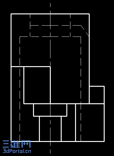

我画的答案大家看下
我画的答案搂住看下对不对

同志,18宽是个整齐的矩槽下来,并没有什么倒角,那段显出来的弧仅是把35孔打穿了而已。
