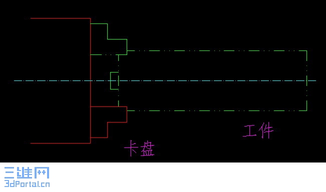

液压卡盘夹着一个工件加工,加工完毕后希望它自己弹出来,请问有什么好办法?  i& N, Z9 p4 J: k' z

最好有你所弹出的零件简图或者结构大小,重量等基本资料告知
 楼主| 发表于 2007-1-1 09:14:33 | 显示全部楼层 来自: 中国山东济南
就是这个一个圆柱筒子  m$ H- K# D4 E! `
算塑料吧& a1 G9 f( Z0 d, U7 \' X
直径76
+ k! L6 }+ h' t5 }长度250

4 T0 q4 n$ e3 s; D$ A其实,自动弹料(接料)自动加工机床上首先要解决的事,据我所知,常用的有以下几种
7 J+ c# P5 _: M4 t; e! P+ U3 D1.使用顶杆把零件顶出卡盘,这通常可以是弹簧机构,也可以是数控系统控制的气动元件。
6 k2 g, b# `6 z, @; c8 z2.使用高压空气把零件吹出来,使用电磁阀控制空气开关,使用数控系统的保留字即可轻松实现。' n2 O1 h6 O  @5 i, b' B
3.长零件或零件没有很突出的台阶的话,可以使用接料管,料管内径比零件外径稍大,放置于零件侧,使用托架使料管和主轴同心,托架必须能前后移动以避开加工干涉,料管后方要能通出机床保护罩。托架活动系统是数控系统控制的气动元件,这样的话在零件切断前(夹头打开前)料管向零件伸出并套住零件,调整时可以尽量靠拢夹头使大部分零件在料管内,夹头打开后,料管缩回即可,这样零件就完全都从料管处出来,便于管理。
  l' Q4 _( I( g  M9 @4.针对数控车加工有台阶的零件,要达成弹料还可以用铜板自制一个拨叉,安装于闲置刀位,编程下料时从侧面叉入零件,然后再打开夹头,刀架Z向后退即可。
8 X& ]2 U. w2 _  r. ?
/ ]# I" s% ]; K: V4 Z/ K, @1 e不管何种弹料方式,都要因地制宜,根据具体的零件和机床来想办法,最后一定要注意,必须事先想好怎么接料,否则零件掉在铁屑里或者掉在一起产生碰伤便不好了。

6 O8 P3 c$ e$ ~) o1. 卡盘的顶杆行程不够,: _" b4 ^6 ]) v* ?7 K
2.可以试一下1 \8 V# A0 H1 Y) V) h: f
3.没弄明白什么意思,有没有图片看看5 `0 {% W# L4 e/ W. }' t" T
4.刀架有行程限制,不行的
