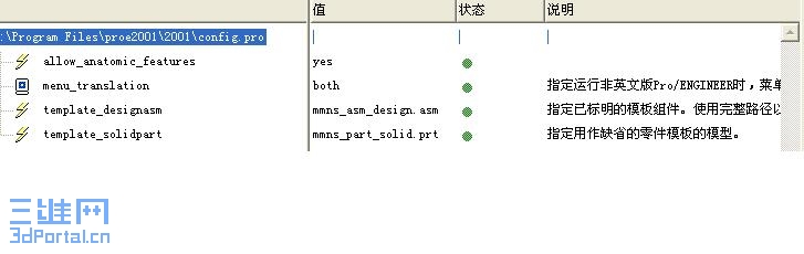

在2.0里是这样的在tools------options--------可在config.pro里设pro_unit_sys       mmns

http://www.3dportal.cn/discuz/vi ... ight=config%2Briyue
. p3 X9 V* e" E2 r( R; o' K* z上面你进去看一下,那个config,是中英文的,还有中文说明的!

& {4 P3 c& ?5 umenu_traslation_both
, d) ?) L( y, q8 _& m另外的是公制缺省模式设置
huangtsgx + 5 应助

设置好后,要以config.pro 形式来保存

刚好百度到这儿,补充一句,需要放到启动目录,不然不能正确加载哈。
' V: \4 O6 s% l6 Z3 m# @安装目录,text文件夹
发表于 2010-3-8 18:48:59 | 显示全部楼层 来自: 中国山东青岛
虽然也看到过设置加载目录的文章,但是我实际操作试了一下,不能自动加载$ P/ B$ \& d& r) E
所以还是放到上述目录比较稳妥
