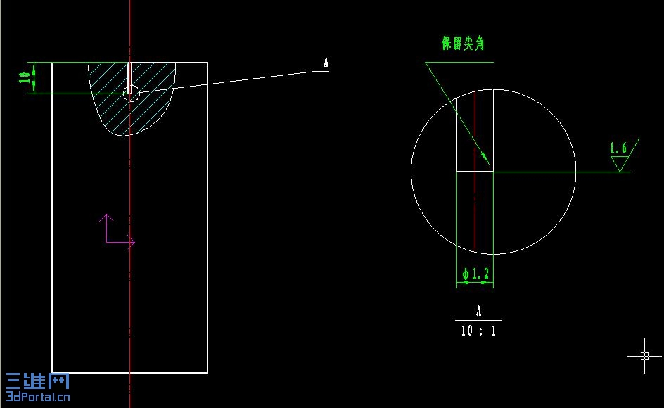

这种要求的孔怎么加工,孔底光洁度Ra1.6

用高速电火花打孔机可以加工出来。

电火花加工的表面精度有那么高吗?而且电花加工的底部也不可能是平的,而应该是球形
发表于 2007-5-5 20:38:57 | 显示全部楼层 来自: 中国江苏苏州
用钨铜电极多清几次,可使底部圆角变的很小。但保持尖角用电火花很难做到。或把孔割穿,后用镶针镶入,可保持尖角。

电火花加工不出尖角
0 p9 E) M/ H) H: M加工过程中,拐角处很容易损耗掉
1 ~/ Z9 a5 e0 `' I5 M用线切割加工也许可以吧
) v7 t. l/ F. ?5 K表面光洁度完全可以达到要求

孔底要保持绝对的直角是很难做到的,无论用什么刀具加工都会有所磨损.可以把孔做深一点,然后做一个销子塞进去可以保证拐角尖角,但不知道这个孔是做什么用的.

用电火花加工完全能达到要求,不过关键看操作师傅的技术怎样?
发表于 2007-5-7 22:32:51 | 显示全部楼层 来自: 中国江西九江
电极多精修几次,电火花精加工时也要依次减小加工电流参数,加工时间虽然要比较长,但只要你细心就能成功。

用铣刀就可以,铣刀平面用油石磨一下就可以
发表于 2007-5-17 14:18:24 | 显示全部楼层 来自: 中国江西景德镇
先加工一个D2.2的通孔,然后用D2.2的圆棒将另一半堵上即可.

这个有难度,关键是孔径太小了,电极不好做,难点就在这里啦,还好孔的公差只有一位小数公差应该大吧。用铜钨的电极吧,看CNC能不能搞出来,如果能做出来,有条件就做成排齿电极。不能做出来就只能用磨床一个一个的磨啦,然后一个一个的换电极电火花加工罗,这也没办法,你要求的表面精度高啊,最后条件肯定得用消耗大的负极性条件。8楼的意见可以参考一下。改设计。愚见不要见好啊

电火花成型机床可以完成,我做过这样的零件。
发表于 2008-11-4 23:51:18 | 显示全部楼层 来自: 中国湖北咸宁
噢!对了我还用线切割,制作专用的电击,稍许改造下也可以完成。
