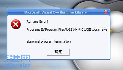

我的ug安装完或运行是显示以下提示不明白什么原因啊安装的过程一定没错而且之前也有用就前俩天没用的

 楼主| 发表于 2007-1-1 21:07:16 | 显示全部楼层 来自: 中国江西南昌
终于自己解决了,原来是我把IE升级成了7.0版本的缘故.现在的IE7.0和UG是有冲突的所以不能够正常的启动,我在网上找了一些方法都说要把IE7卸载才行但是自己刚刚破解的IE7实在不舍得不用.从一些人遇到的情况看说要删掉UGII目录下psapi.dll ,结果一试真的可以,希望给大家一个借鉴!
