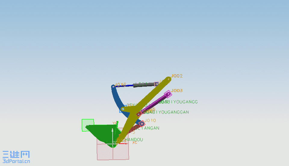

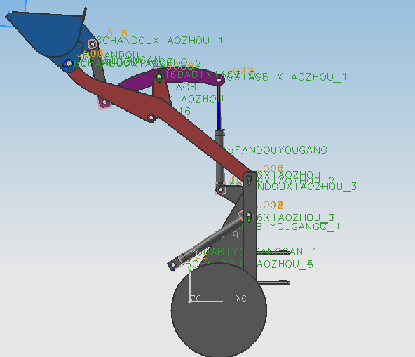

小弟是做装载机的,接触UG已经快1个月了,感觉UG真的很厉害,简直是博大精深.
8 ?" R. N( k% Z! [6 V7 W% W建摸学的很顺利(我以前一直用AUTOCAD),装配的时候就不行了,现在又需进行运动防真,但遇到了问题,不能前进,急啊@!8 Q) Y, [3 }! }- r5 G& b" B
现在我把图片传上来,请高手赐教  e3 l+ c- A' l- j, ?* w: e
( g4 A5 T$ O) X: F5 r* t
6 e$ |8 y; I8 v+ z主要的问题是,我还没有定义连杆,就出现了很多的英文字母,只能定义一个连杆,我把原文件也发上来了,希望好心的高手% k. F. g! R3 l1 Q& G
做出来后写一个详细的教程(这个文件不是什么秘密文件,是我自己练手随便画的,呵呵),让我们这些菜鸟学学,不胜感激

发表于 2007-1-1 23:50:04 | 显示全部楼层 来自: 中国上海
1.进入运动模块后,UG会根据你的装配关系而生成的运动关系,一般情况下是不准确的,可以删除;
4 M0 z$ N. q, T3 `3 G2.新建运动,根据装载机的实际工况建立运动关系;. s" Z- g  U' \
3.设定油缸为主动件,驱动机构.
8 y0 h, b" R6 }, m% v3 U8 T+ j- w4 [

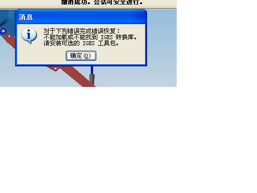

 楼主| 发表于 2007-1-2 09:28:59 | 显示全部楼层 来自: 中国山东烟台
怎样将4.0版本的文件转化为2.0版本的文件?
$ u3 l1 F" l7 K3 P7 O! ~我试很多次都不行,
( l  R% @: Y, k请高手下载后转化成2.0版本的再传上来,谢谢

发表于 2007-1-3 09:37:00 | 显示全部楼层 来自: 中国江苏南京
我转换为step格式了,是214的
楼上的原因应该是没有安装translator.有了它才方面导出导入的操作,支持的格式也很多,如stp,igs,parasolid等等格式.
1 j9 l1 z; ?3 L6 O3 v0 T) Y7 s, a为了方便大家交流,我把上面的ugnx4.0格式的挖掘机文件转换为stp格式了,有心人可以自己下载做一下哦.8 M+ l3 U- y9 o
是214的.ugnx的2/3/4都可以用的哦
3 c/ c7 m% w! ?, {! F, k0 L* a5 U  G7 y* o

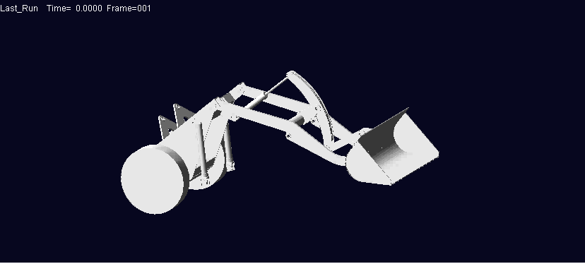

 楼主| 发表于 2007-1-3 15:19:09 | 显示全部楼层 来自: 中国山东烟台
我也做 了 一个 ,只是导出的图片不会动
" u" u& W1 x" \) l; y% E# s! I8 {- _6 @( v
[ 本帖最后由 20082008live 于 2007-1-3 15:20 编辑 ]
发表于 2007-1-3 16:12:16 | 显示全部楼层 来自: 中国江苏南京
可能楼上是在file菜单下操作的导出吧,这个是不能导出动画的,只有静态的图.3 O5 U7 S  f; N
  在运动模块的导航器的motion 上直接右键 选导出为gif格式就可以看到动画了,也可以是其他格式.

 楼主| 发表于 2007-1-3 17:09:47 | 显示全部楼层 来自: 中国山东烟台
这个是AVI格式的(解压后)
