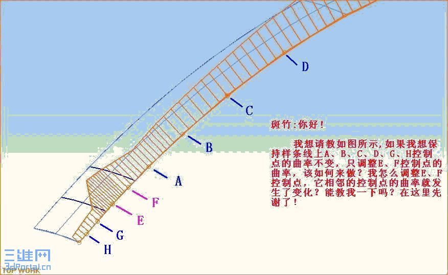

斑竹:你们好! 在此先祝各位新年快乐! 接下来就是想请教各位老大,用edit spline编辑样条线如下图,怎么才能让一部分控制点区间内的曲率保持不变来调整相邻的控制点,使其区间内曲率连续?我在这里先谢了!

针对楼主的问题,要控制A、B、C、D、G、H控制点的曲率不变,只调整E、F,需要在E前面、F后面各增加两个控制点才可以。2 O6 \3 A( {1 u: h. K) Z& w4 `
, e: |" z/ e6 V+ _' M$ O  B实际上,整个曲面曲率变化不大,左下的控制点有点多,直接删除掉H、G、F三个控制点,再稍微调整一下E控制点的位置就差不多了。

用处很大,只是看用NX来做什么工作。
0 c8 d" P( g  w" q) ^正向的话,描出来的线一定要打曲率梳分析。逆向的话,如果用NX调A面,这也是必须的。
