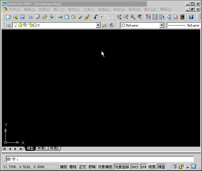

附件LEE.FAS为程序文件,请按附件1.GIF的步骤来加载进CAD里面.
! ]: J9 Q9 Z  r7 `以后你只要在命令行里输入"qnumber"就可以快速标注球标* ~1 q! A1 E* d: O  F
1、输入命令QNUMBER9 z* P3 f* l9 p0 F: w& k  H, M
2、输入你想要的序号,如果你是从1开始,可以直接按回车。不需要输入1。如果你是从其它数开始,你则要输入你想要的数,例如:你要从12开始,就输入12,回车
0 t; {1 [  Q- ?( p# ?3、当你在文件中第一次用此命令,它会提示你需要输入比例长度。
0 A/ z7 @( Z& a( r3 O% Q6 x3 {4、确定序号的位置
3 d; d, M  M2 x- m$ c( h9 P : q- r" a! B8 T' ?& S9 g8 I8 H
如果你想设置快捷键,请更改acad.pgp文件,将QNUMBER放在里就可以。
