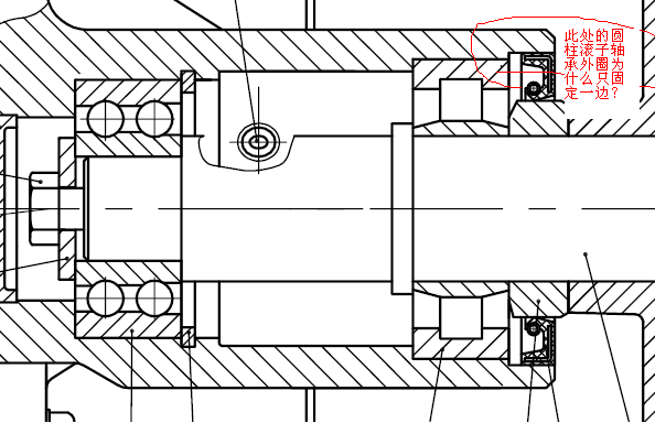

求助高手解决如图问题?
发表于 2007-1-2 14:57:15 | 显示全部楼层 来自: 中国上海
从图上结构看,固定一边是为了补偿轴的热胀冷缩的需要。轴的温度升高后,左侧已经固定,必定要向右侧膨胀。如果两侧均固定,轴承就会损坏。不知理解是否正确?

发表于 2007-1-2 15:01:29 | 显示全部楼层 来自: 中国山东泰安
不知道该机构用于何处,具体使用情况;同意2楼看法,应该是一端固定,一端游动轴结构

发表于 2010-3-9 23:33:06 | 显示全部楼层 来自: 中国广东深圳
0 I+ P$ z8 R$ e+ l" C; j. jschjie 发表于 2007-1-2 14:57 http://www.3dportal.cn/discuz/images/common/back.gif
3 g- D+ Z% X$ H$ ~( J+ H5 e
; H8 G; y2 z3 g- @" F俺的看法不同于您。+ F4 }9 n! t1 u* Z
轴的温度升高后,分径向和轴向的膨胀;如图的滚子轴承是不限定轴向位置,而径向的膨胀和单边固定是不太关联的。
发表于 2010-3-9 23:43:27 | 显示全部楼层 来自: 中国广东深圳
6# LIAIYAO ( T! Y5 C, ~$ V& x
. K  k/ M- L2 I# `6 x滚子轴承的装配间隙可以更小,相对于滚珠轴承;5 Z1 x' H$ N" r; S) {  I- ^
再看左侧采用双连的滚珠轴承,估计是属于重载的工况比较可能,因而推想到滚子轴承外圈可能采用的装配是偏紧的,而且内圈的轴是可以轴向移动,并且摩擦力会远小于外圈和座的摩擦力,所以就只单边固定。/ a9 M0 M; B' w7 K; A. |
: W. Q8 U. n5 U$ W0 W# R以上仅是个人的想法,未必正确。
