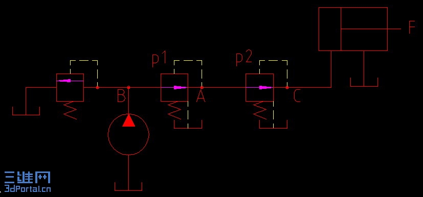

发表于 2007-1-2 20:44:51 | 显示全部楼层 |阅读模式 来自: 中国山东济南
如图所示回路,已知活塞运动时的负载F/A(A为有杆腔面积)=8MPa,溢流阀调整值为P=4.5MPa,两个减压阀p1=3.5MPa,p2=2MPa。如油液流过减压阀及管路时的损失可略去不计。请问活塞在运动时和停在终端位置时,A、B、C三点的压力值1 u2 ^3 H% i/ `6 \9 e# ?: h" \

发表于 2007-1-2 20:57:43 | 显示全部楼层 来自: 中国北京
原帖由 cn_young 于 2007-1-2 20:44 发表+ E% V) b0 i$ f3 O- q3 U* ?$ \5 ~0 I
如图所示回路,已知活塞运动时的负载F/A(A为有杆腔面积)=8MPa,溢流阀调整值为P=4.5MPa,两个减压阀p1=3.5MPa,p2=2MPa。如油液流过减压阀及管路时的损失可略去不计。请问活塞在运动时和停在终端位置时,A、 ...
+ v$ W: x, F' f$ A( _* R) M
) ?( [& a) u4 T: L9 j; i不对吧,如果是8MPA,那还能动啊.是不是0.8?2 H! u! ~1 k& O1 M0 ~. C" D
如果是0.8- C. ]$ W6 M- b7 d; B! |! k4 w: u
运动时:A=B=C=0.8
" X4 O" W+ ^6 E+ j# Y终点时:- u& P+ T- {3 `/ c/ G3 l; _( d
A=3.57 t) n4 ^: m! L: h/ K: q
B=4.5
  M$ K; A2 X; J' w4 a, \C=2
  ~- `* E& [4 E; W6 O0 I. s+ q) G8 B5 ~/ C0 N

 楼主| 发表于 2007-1-2 21:29:00 | 显示全部楼层 来自: 中国山东济南
是啊,偶也纳闷啊
. W  j" r) X/ ^' A6 k3 W可是F=12kN
2 N$ `% V+ R( K6 ?( aA=15X10负四次方平方米( j8 f+ f" ~( U) r; _. U- l
不知道为什么运动时A=B=C=0.8,请解释一下

发表于 2007-1-3 09:21:37 | 显示全部楼层 来自: 中国安徽马鞍山
原帖由 liu_jk 于 2007-1-2 20:57 发表
* W& E6 R( |7 T5 w2 M
, S% [- e! H7 e" w1 D7 r! b* \5 p) v! q# j
3 K5 W: Z2 B6 f) n( p如果是0.8
: Q+ a+ \, G, `! N! m6 V9 @运动时:A=B=C=0.8
. W9 k! k$ X# K0 W% e* W" V终点时:
; k4 J- x( |+ Z  ]9 R0 I2 wA=4.5
  h) J/ m1 ?% |% C9 `B=3.5
& l6 s; c1 z% w( r, P: e! \C=2
- {' {0 Y2 Z1 C, J! G4 \3 R# u. \. s
6 B1 l5 Q4 m& I0 C- ~
如果有杆无杆的面积差达到或者大于4:1的话,还是可以实现的!有杆面积A,无杆面积B
; y- \7 Y$ }/ \( `假如:: ]: l5 ~& X5 M6 M( \' M
1. B:A=S>=4:1,则缸能动。匀速运动时,PA=PB=PC=8/S(mpa);终点位置PA=3.5(mpa),PB=4.5(mpa),PC=2(mpa)! I. H$ z4 S, J" t1 f
2. B:A=S<4:1,则缸不能动,PA=3.5(mpa),PB=4.5(mpa),PC=2(mpa)
% l* H9 s/ @. g$ I0 {
# H7 L+ [# v, y[ 本帖最后由 江边 于 2007-1-3 09:23 编辑 ]

根据6楼提供的线索,查阅原习题集,是楼主将负载数据抄错了:负载应该是1200N,不是12000N,所以换算成F/A就错成8MPa!

运动时,三个阀均不动作.溢流阀常闭,减压阀常开.忽略管路损失,压力由负载决定.

! S% P" Z/ h' \& M) YP*S=F,; l' f+ ?' s* C  m, b
要想能推动液压缸,则无杆腔侧的F必须大于有杆腔侧的F,也就是有杆腔的压力与面积的乘积要大于无杆腔压力与面积的乘积!也就是说:液压缸能否运动,要取决于压力和面积!
发表于 2007-1-3 17:34:59 | 显示全部楼层 来自: LAN
谢谢版主的新年祝贺!2 p9 f  v4 N- n9 L
请8楼版主仔细看看6、7楼的意思,这个题目与那两本书的例题是一样的,图一样、符号一样,数据一样(不直接给F与A,给出F/A),问的问题也一样。是从这个角度讲,题目抄错了:
9 }7 ~2 Y  b' h   应该是F/A=0.8MPa。9 C1 [+ F+ q+ W0 V1 ]
如果按楼主现在的数据,由于F/A=8MPa,大于P2的2MPa,液压缸活塞根本不会运动,B、A、C应该就是原来溢流阀、P1减压阀、P2减压阀的调定值。2 j0 ?- w6 d$ [
(注意:图中有杆腔是通回油的,讨论问题与面积比没有关系)* H! h; n& a0 l& p
如果恢复到F=1200,即F/A=0.8MPa,则活塞运动时
1 z1 c1 `3 G3 d* c8 y8 _   PB=PA=PC=0.8MPa1 A3 N: \: ]% x( [
(说明:因为负载压力仅0.8,所以在运动过程中,包括第二个减压阀出口在内的系统各处的压力在不计算其他压力损失前提下,就是负载的0.8,所以C点也只有0.8。由于第二个减压阀没有达到调定值,第一个减压阀出口的A点也只有0.8(注意:题目假设不考虑阀口及管路压力损失)。而对于溢流阀而言,系统压力只有0.8,它老先生就不动作了,所以B点也是0.8)
4 B0 J- @" ]$ r# \5 Y. {活塞到达终端位置时
# J; ^% S" y" k5 Y- t. F4 I1 ePC=2,PA=3.5,PB=4.5
+ U2 r$ k7 h! i: H  ~4 d9 @- @/ s9 C(说明:活塞到达终点后,C点压力马上上升到第二个减压阀的调定值2(无杆腔压力原理上可以无穷大,具体就看你减压阀调多少),这时第一个减压阀出口压力原则上也可以无穷大,具体也是看你减压阀调多少,所以就是3.5。而这时,除了补充一点泄漏(本题没讲明)外,不再需要油液进入无杆腔,也就是从泵出来的油液基本都是多余的,好,这个时候溢流阀就挑大梁,将全部流量溢流回油箱,它的身价就是系统压力4.5)

/ e4 a- Y, _8 S3 [, Y; e* J. k% V缸的运动取决于F,不是P,因此请注意!3 s# L1 @* R" S5 z+ i
另外尽管接回油,但是它的外力是有的(不是说F/A=0.8Mpa么?就按0.8算),换算成F,不就是P*A么?也就是F=0.8*A,所以就有必要联系面积比!(A表示有杆腔面积)!

回答15楼江边版主的问题,习题集的原题如下(图就是楼主的图)
& h0 ~+ V2 Q5 C% D& G* R如图示,两个减压阀串联,已知减压阀的调整值分别为:
4 L" s* y, o) Ypj1(就是楼主的P1)=35X10的5次方Pa,
9 o$ ~& l! n+ p& `PJ2(就是楼主的P2)=20X10的5次方Pa,1 B4 ~' ]1 ?; C7 ~
溢流阀的调整值PY(就是楼主的P)=45X10的5次方Pa,
: Q5 c, }) j+ K! B% Y* ?活塞运动时,负载力F=1200N,0 }! w: \: N  ]4 {4 u
活塞面积A=15cm平方。, i  _" @' x7 D8 T3 C7 [9 q
减压阀全开时的局部损失及管路损失不计。试确定:# L; b  A) u- S) F/ W0 ~
1)活塞在运动时和到达终点位置时,A、B、C各点的压力为多少?' f- y6 H, j# `1 O9 [+ @- B
2)(这一条楼主没有列出)若负载力增加到F=4200N,所有阀的调定值认为原来的数值,这时A、B、C各点的压力为多少?. a3 _0 b$ |- ~1 y
第一部分的答案,就是我在13楼写的,说明是我自己写的。' C: c, L. |- ]9 h: G  {$ f' _9 l
第二部分的答案(习题集):
6 B% B# b4 x# |( C. C负载力F=4200N时,PL=F/A=4200/(15X10负4次方)=28X10的5次方Pa,
$ W* B8 u/ ?5 z! v- ?因为P2小于PL,故无法推动活塞运动。
! `: e8 }3 O: c7 S) {PC=20X10的5次方Pa- |) n" f& `- v3 N) {( p
PA=35X
" \& j% I& L  z& a  V7 `PB=45X
1 Y. S5 }- [+ s: k7 A7 \
' _& T+ R" D& q# f! o" @说明一:液压缸的运动取决于系统的压力乘上作用面积得出的总力,能否克服负载力。
  h  g- m/ e" U* u对于第一部分,要克服的负载力F=1200,根据无杆腔面积(有杆腔通零,所以对此无影响)A计算出来的无杆腔油压必须等于0.8MPa,而第二个减压阀的调定值为2MPa,所以活塞能运动。0 q3 G  r$ W1 F/ [, A( {- i
而第二部分,负载折算过来需要的压力是2.8MPa,高于第二个减压阀的调定值2MPa,所以不会运动。
5 \5 T2 K  J7 b9 e8 X 说明二:这种题目不是直接来自生产第一线,是学校里面为了训练学生对减压阀的基本概念而设计的。" W8 H4 M& v: E& i

楼主出题搞错了一个问题:就是A到底是什么面积,据以上看来(红字),应该为无杆腔面积!而不是楼主说的有杆腔面积!因此有错误!因此有杆腔8Mpa也是错的,应该是无杆腔0.8Mpa!大家再说!( @- n# @; ?" i% |& s$ C
我认为最大的问题就是将无杆腔面积误解为有杆腔面积了!
