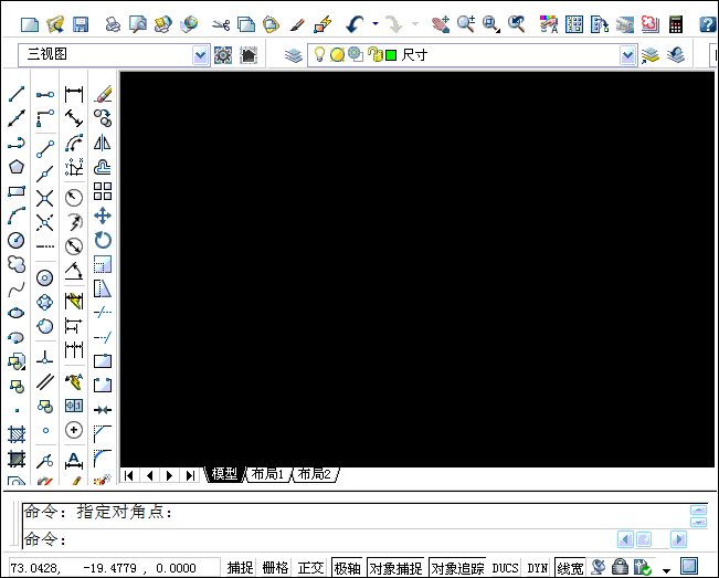

见图,不知怎得只要鼠标点一下,屏幕上就有小点,请教各位,知道是甚么原因吗?另外,鼠标动一下滑轮,那些点就不见了,挺怪得,在线等,求解。# [+ P, y* r0 [. G

这个是因为系统变量blipmode被设置了,,8 _% j  d3 S' W9 B5 k$ H) \. z
你输入变量后改为0就可以..

我好像没设置,但谢谢,我试试。

还真管用,再次谢谢。
