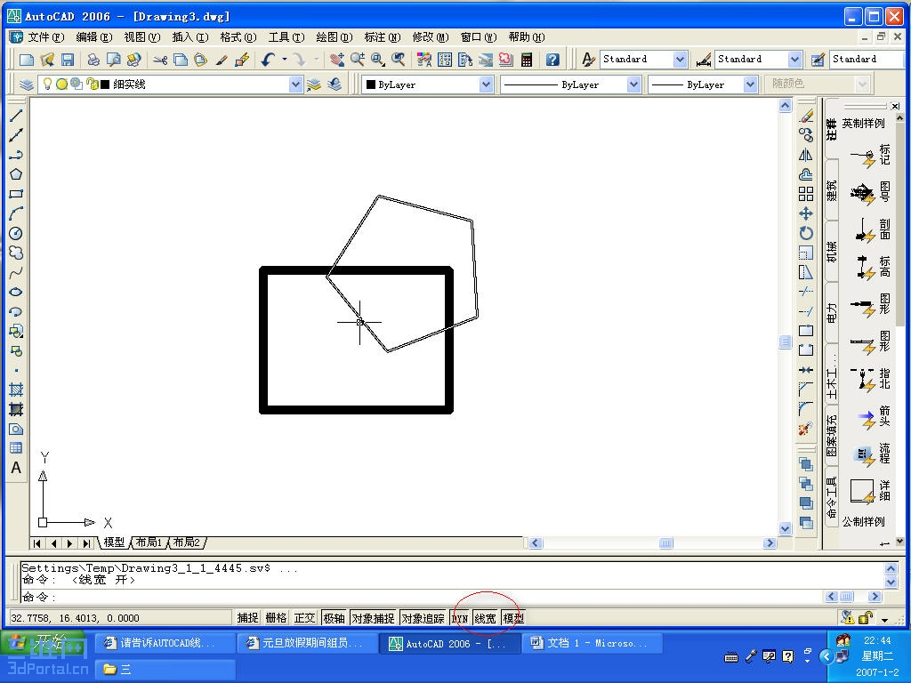

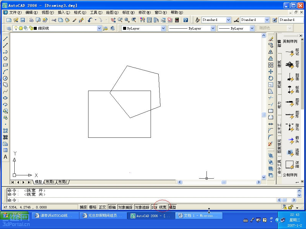

发表于 2007-1-2 22:49:49 | 显示全部楼层 来自: 中国陕西西安
在绘图结束时,保存图片格式前,先打开CAD的【线宽】工具(如图中所示)
★新手★ + 3 应助
 楼主| 发表于 2007-1-5 21:31:47 | 显示全部楼层 来自: 中国广东广州
我打开了,只是我说成'线型",实为"线宽".不过谢谢大侠辛苦了!
