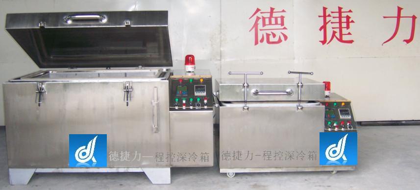

发表于 2008-11-24 12:34:21 | 显示全部楼层 来自: 中国广东深圳
深圳德捷力—程控深冷箱DJL.jpg 6 X$ J; Q1 }6 S/ _
三、设备特点
( a5 d1 R7 u2 X1 m  p1、特制保温层,优异的隔热效果能有效隔开内腔与外壳的热传导,减小液氮损耗。
1 v$ i0 g: t9 J/ V3 G9 g4 O2、升温、降温、恒温可随用户工艺任意设定温度曲线,步数最大可选40步,储存四条常用工艺曲线。
; @. T3 u# d7 R8 R1 `$ a3、实时记录或打印温度记录,可对历史工艺进行追查。(选配温度纪录仪功能)0 B5 |  j4 G7 \' J
4、独特的箱内设计,在不开风机的前提下,也可由液氮分散器均匀分散液氮,保证箱内温度均匀。; {3 h) K: Y' S2 t/ C! }2 s) F
5、控制精度高,操作简单。, I9 I3 E0 }2 Z) J* V, {, s5 a9 D
