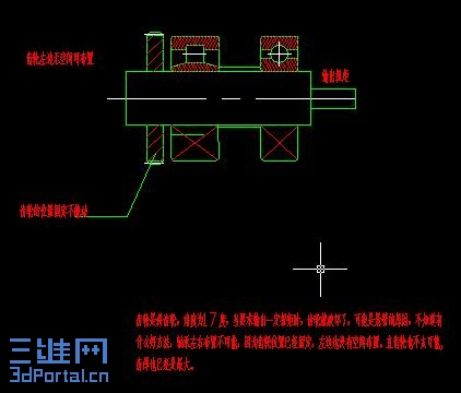

有CAD附件,清高手指点。谢谢,急

把问题直接放出来,别搞附件。不然别人要出流量才看到问题,谁帮你?!
发表于 2007-1-3 09:42:55 | 显示全部楼层 来自: 中国湖北荆州
是什么部位破坏,是齿的话适当增加模数,是键的话增加齿轮宽度或加宽键。问题不太具体

 楼主| 发表于 2007-1-3 10:54:48 | 显示全部楼层 来自: 中国山东潍坊
齿轮有轴向力而使得齿轮磨损厉害。
发表于 2007-1-3 11:28:29 | 显示全部楼层 来自: 中国北京
我个人认为是齿轮材质问题,而且齿轮让轴承受了轴向力,齿轮的热处理了吗?我个人认为是强度不足。

发表于 2007-1-8 15:12:56 | 显示全部楼层 来自: 中国四川成都
从图中看到:是通过深沟球轴承来消除轴向力的,所以深沟球轴承的固定和磨损很重要,楼主未提供箱体图,不具体说解决方法。

5 b! O' M" g3 O( b$ f2 u3 W6 P$ _
材料改为20CrMnTi渗碳处理,看看能否解决

发表于 2007-3-11 11:52:10 | 显示全部楼层 来自: 中国山东淄博
问题就出在你用了斜齿轮!如果有条件还是改为直齿的!( ~1 @* H' h# Y6 s
斜齿轮在这里受力非常恶劣,不是换材质、热处理能解决的,这样不是治本的办法;
) N% q. f: ?- E如果没有条件改为直齿,就把这个齿轮改为软材料,如铜材。让齿轮作为一个易损件来使用;这样对整个系统很有好处!

发表于 2007-3-11 14:26:08 | 显示全部楼层 来自: 中国江苏苏州
楼主表述的还不是很清楚,是齿轮什么地方破坏了?若是断齿,可能原因是光轴轴径太细或齿宽太窄,齿轮受力后,弯曲造成齿面受力不均匀容易断齿,另外的原因是齿轮弯曲强度本身就不够,解决方法是加大模数,或齿宽加宽,或更换材料和热处理。

. Z; ~" _& \4 Q! T) O1 r! L. u
将后面的滚珠轴承该为推力轴承就OK了!

发表于 2007-3-30 13:25:42 | 显示全部楼层 来自: 中国辽宁丹东
模模糊糊的看,象是解决轴向分力的问题,建议加推力轴承或圆锥滚子轴承

发表于 2007-4-18 20:51:36 | 显示全部楼层 来自: 中国黑龙江佳木斯
不知将中间的隔套前面加一套平面轴承如何?请高手指教.
