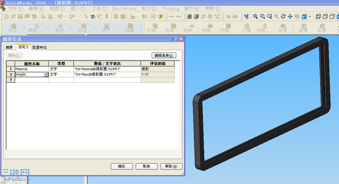

请教各位:我已经设定材质的情况下。SW的零件质量(重量)怎样自动添加到工程图内!
发表于 2007-1-5 13:16:39 | 显示全部楼层 来自: 中国福建厦门
你打开零件,在文件菜单里有个属性 属性里有个自定义 自定义下有零件属性 点击下拉菜单,选择1 {; g% U9 z9 \+ s- v8 h& Q
weight 在数值/文字表达 点击下拉菜单,选择质量。按确定。  i4 m- K6 ^2 y7 J( T. {
然后将此零件添加到工程图里,看看是不是出来了~~呵呵~~

发表于 2007-1-5 13:32:31 | 显示全部楼层 来自: 中国内蒙古呼和浩特
打开零件,文件\属性\自定义 , 点击下拉菜单,选择
0 o( o5 R8 w" j. L1 tweight 在数值/文字表达 点击下拉菜单,选择质量,按确定。" f* X$ v: P8 `
此零件质量会自动添加到工程图里.
艾飞 + 5 应助

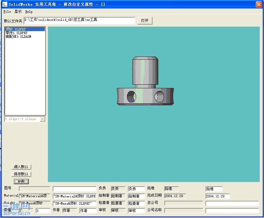

发表于 2007-1-5 13:33:41 | 显示全部楼层 来自: 中国河南郑州
可以通过solidwork的二次开发对零件批量添加属性!<br />6 z7 k& U& [- D* W7 e! h+ M, S# j
这样有一个好处是属性可以直接和工程图链接在一起,不用修改工程图中标题框中的内容了$ X! p/ u3 a1 H; M0 t  n% C7 \% ^
" X7 N2 y: B) n2 n8 h6 p4 g[ 本帖最后由 tcsuowk 于 2007-1-5 13:40 编辑 ]

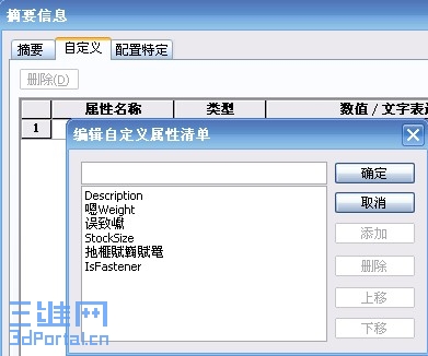

 楼主| 发表于 2007-1-6 09:48:17 | 显示全部楼层 来自: 中国广东深圳
按照3楼搂主的提示,我找到了这个自定义属性清单,可是出来的是乱码,请问我是不是要重装系统了?请看图片" `8 C9 W8 x4 ~8 m( C. y8 {& c4 J
4楼搂主的提示我看我是比较难实现了,不知道楼主可以提供这个程序吗?我的邮箱eng_1@163.com    谢了!
乱码的属性设置
乱码的属性设置
发表于 2007-1-6 14:51:53 | 显示全部楼层 来自: 中国江苏南京
回复 #5 yjcog 的帖子
修改注册表 + d8 J3 J& S5 S7 M( a
HKEY_LOCAL_MACHINE\SYSTEM\ControlSet001\Control\Nls\Language Groups\9 ( t& t; _) ^% Z/ L5 w% y  V
将其设定值"1"改为“”,重新启动后即可解决乱码问题
艾飞 + 3 应助
发表于 2007-1-6 20:10:51 | 显示全部楼层 来自: 中国北京
把链接直接做到工程图模版里,非常方便,可以链接文件名等等好多属性

回复 #6 jsnjhusw 的帖子
按照您提供的方法找到了这个注册表,其值是为1啊,重起了没有达到解决乱码的效果,请问还有其他的方法?# X5 i$ H9 G3 m2 l  s
# p# _' R& c8 j+ w0 J* x
PYCZT: 14:20:14        估计是清单文件乱码了,找到那清单文件,用记事本打开看一看
( v  \! r1 P3 h* x0 p- l% JSeven:14:21:09          properties.txt ( V& u4 p- g. Y: h
4 u# B# g( h; L& F3 w, i9 c
4 r& A( B. C, _" O. Y0 ]
感谢两位的帮助
/ @' M$ c$ x% n  g0 C2 [( F: f7 k2 a9 `7 p
[ 本帖最后由 yjcog 于 2007-1-12 14:30 编辑 ]
发表于 2007-1-12 20:12:40 | 显示全部楼层 来自: 中国陕西宝鸡
发表于 2007-1-13 17:23:59 | 显示全部楼层 来自: 中国内蒙古呼和浩特
[quote]原帖由 yjcog 于 2007-1-12 14:04 发表
9 y3 R2 j1 x: Q0 ?$ b按照您提供的方法找到了这个注册表,其值是为1啊,重起了没有达到解决乱码的效果,请问还有其他的方法?
! S! J5 o$ W$ y; J  k, f, X1 e+ ?% L: o# R
下载下来,运行就能消除乱码。( S' O9 t, n" `8 t$ `& I
$ J/ z$ d7 z. I! S
[ 本帖最后由 nmwen 于 2007-1-13 17:25 编辑 ]
SW保存JPG中文路径补丁.rar
333 Bytes, 下载次数: 31

发表于 2007-1-15 18:21:37 | 显示全部楼层 来自: 中国北京
最简单的方法:在安装目录中(X:\Program Files\SolidWorks\lang\chinese-simplified)找到properties.txt文件并用记事本打开,直接修改(你可以随意加入你预备用的属性名称,而不必拘于与源程序的属性名称一致)后保存即可,我就是这样解决的。造成这个问题的原因可能是源程序的bug。$ ]0 \5 ?0 _! g0 K2 Q/ T
' G* P, y* f% q( N$ g
[ 本帖最后由 dyx 于 2007-1-15 18:22 编辑 ]
