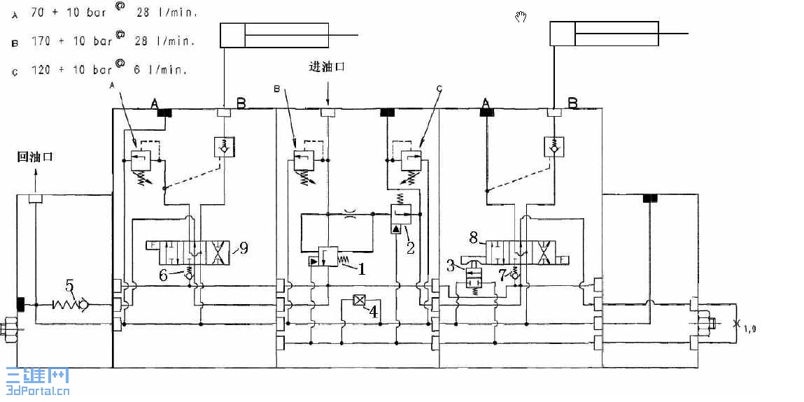

请指点该阀是怎样工作的  o- Y+ ]( N/ W, t

请楼主将附件改为图片让大家分析,下载第一费时,第二有可能中毒
 楼主| 发表于 2007-1-4 16:23:59 | 显示全部楼层 来自: 中国北京
各位高手我真的很想知道图中1和2是怎样工作的,及4的名称与作用,谢谢了!
发表于 2007-1-4 17:35:28 | 显示全部楼层 来自: LAN
1、整个油路看不清楚,不知道干什么用,但从局部来看,阀2作为一个特殊液阻与前面的固定液阻组成特殊液压半桥,用来控制阀1(从局部看,阀1还受其他几个地方控制)。阀2是常开阀,外控压力低时,阀1卸荷;控制压力达到弹簧调定值,阀2关闭,阀1起压。具体压力值或由弹簧调定,或由它控压力决定。5 P- {& i' T2 S
2、阀4是个手调截止阀。

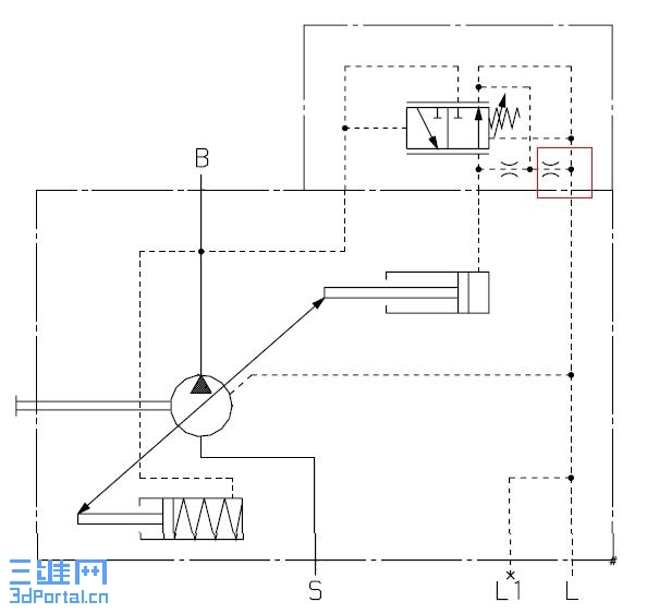

发表于 2007-1-24 21:19:00 | 显示全部楼层 来自: 中国四川眉山
请教大伙图中两个阻尼孔的作用
有人问过这个问题,俺还是有些不太清楚,想请教高手们图中两个阻尼孔的作用,希望大家不吝赐教!!(该图是一个恒压泵的原理图)% N2 `. l6 B% |! ^
1 k# ^  g$ V# c
重复!请注意--by 江边
* E! X3 _4 P6 C8 V6 l* j
[ 本帖最后由 江边 于 2007-1-25 07:31 编辑 ]
发表于 2007-1-24 22:17:54 | 显示全部楼层 来自: 中国黑龙江佳木斯
强烈的同意4楼的观的观点.
发表于 2007-1-25 07:27:30 | 显示全部楼层 来自: 哥伦比亚
这两个液阻的布置,是力士乐的一个专利。据分析这样处理有2个特点,第一,它适度地降低了变量控制阀的增益,有利于系统的稳定,这个做法好几家公司都差不多。第二个作用在图上不显眼。据分析,这是一个比较前卫的思路,就是使得比例控制阀的控制精度与快速性得以提高,所谓的以正遮盖的结构,达到准零遮盖的性能。
