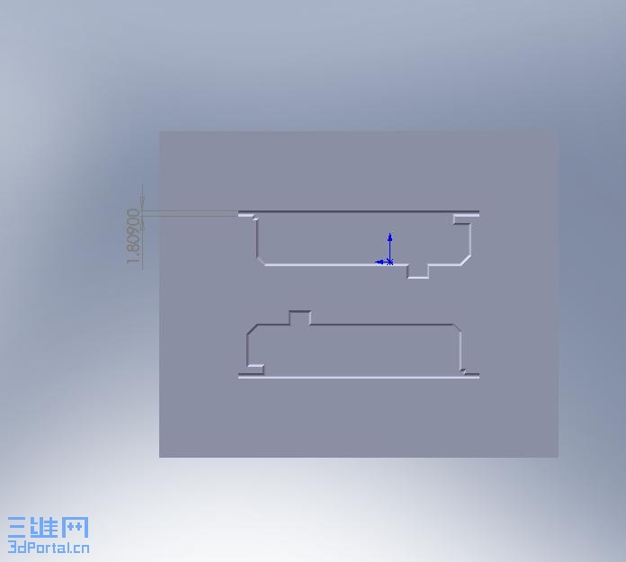

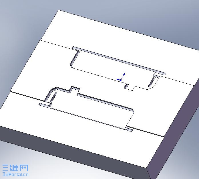

我是Mastercam X MR2的初学者,这个实体用什么加工方式编程较好?

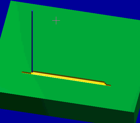

这是我用平行精加工方式编的刀路,选用1mm的球刀,z轴下刀量0.1mm,总深度1.7mm,模拟加工时怎么变成一次加
0 L7 a/ L1 S( v7 ~2 o3 \2 _* K工成型了,请高手指导指导,我是初学者,谢谢!!
( M) n( c5 ~$ G0 x实体底面周边是有倒角的。! v% F. ~2 W, _

建个刀具限制,先用大刀,然后用刀具限制,让小刀清角。
